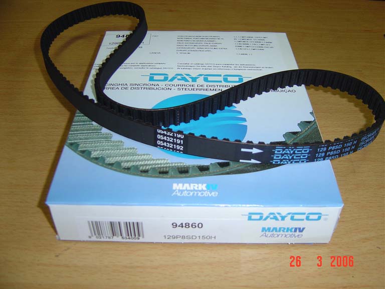

Proszę o radę co wybrać pasek firmy Dayco, czy Gates
natomiast rolkę Coram czy SNR

Mi w 16v wyszło podobnie, no może trochę mniej.
Pasek koło 30 zł Dayco, do tego rolka SKF i reszta to robocizna, bo pompy nie wymieniałem (113kkm).
