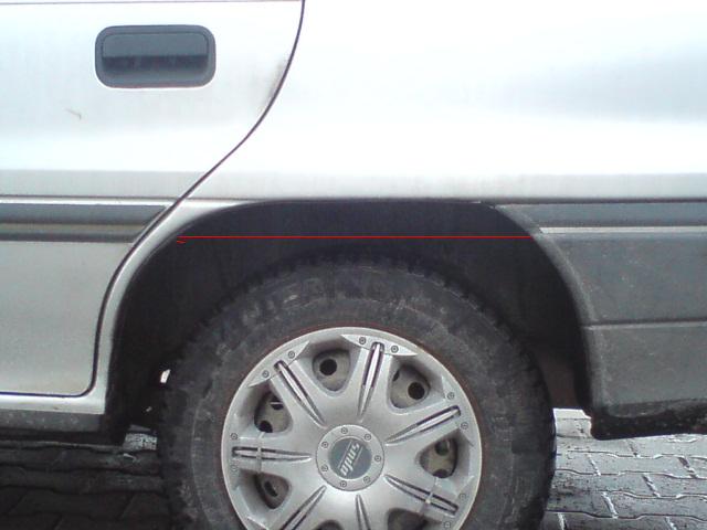

kupiłem CS'y, podobno nie najgorsze niemieckie
ale nie jestem do końca zadowolony - miało być twardziej, a wyszło jak ... było
przed
po
autko na zdrowej starej sprężynie miało 58cm, na nowej ma 59cm - więc żadna zmiana frown.gif
ale nie miałem już siły reklamować i znowu czekać
amory też mi złe ściągnęli - z dwoma oczkami, a wyraźnie zaznaczałem że ma być śruba sick.gif
amory wymieniłem, na kyb olejówki
podobno z classic'iem są takie chece, tzn że katalogi głupoty czasem podają - prawda to ?

No i moja Asia doczekała sie nowych sprężyn. Wybór padł na spężyny Jamex (wzmacniane, maja o 1 zwój wiecej). Teraz tył wygląda jak w polonezie smile.gif Czerwoną kreska zaznaczyłem poprzednie położenie błotnika. Jak widac dość znacząco sie podniosł tył. Co do komfortu, to czuć ze są wzmacniane smile.gif
jak się jeździ ?
ja właśnie trochę się bałem że będzie tył skakał, jednak wole jak jest miękko, zwłaszcza na naszych dziurawych drogach wink.gif
Jeździ sie ok. Troche bije tyłem jak wjadę na jakieś nierówności, ale czasami jezdze załadowany, dlatego postanowiłem wzmocnić tył smile.gif Ogólnie jestem zadowolony smile.gif
> w polonezie Czerwoną kreska zaznaczyłem poprzednie położenie
Jamex hmmm ... trochę kiepski wybór.Mam te sprężyny w sedanie i owszem tył się podniósł - ale w zakrętach to prawdziwa tragedia -
byle ostrzejszy ruch kierownicą i poslizg kół tylnej osi gwarantowany.Do jazdy na wprost - może i dobre ale w sytuacji awaryjnej może to by "gwóźdź do trumny".
Więcej o 1 zwój - to oznacza że cała sprężyna ma bardziej miękką charakterystykę -
tutaj trochę powinny ratowac nowe amortyzatory na tył - ale gazowo-olejowe nie olejowe.
No i podniesiony punkt ciężkości co wpływa na własnie taką zwiekszoną niestabilnośc podczas jadzy w zakrętach.
Myśle, że bardziej optymalny wybór - to byłyby sprężyny o tej samej ilości zwojów co oryginał - tej samej wysokości -
tylko z drutu o zwiekszonej średnicy, twardszego.
Drut jest 2 razy grubszy. Poza tym jest niby 1 przesło wiecej, ale odległość miedzy nimi jest mniejsza niż w oryginałach (porównaj sobie zdjecia). Pod moja jazde takie spręzyny mi wystarcza. Nie uwazam ze Astra to samochód do scigania sie, wiec nie cieszy mnie fakt ze w jakiś zakręt moznaby wchodzić z zawrotna predkoscia z innymi spręzynami. Może miales amorki zwalone, dlatego zamiatało Ci dupa jak wąskotorówka smile.gif JA JESTEM Z JAMEXA ZADOWOLONY smile.gif
> dlatego zamiatało Ci dupa jak wąskotorówka JA JESTEM Z JAMEXA
> ZADOWOLONY
Amortyzatory Sachs'a co prawda olejowe mają rok i są sprawne.
Te wrażenia są z faktu zachowania się samochodu przed
i po zamontowaniu sprężyn.Wystarczy pomyślec amortyzatory były te same przed
i po - a zarzuca tyłem tylko po zamontowaniu sprężyn.
Jak dla mnie - kombinowałem z Jamex'em i przekombinowałem ...
A powiedz mi w jaki sposób dochoodzi do poślizgu tylnej osi w czasie gwałtownego ruchu kierownicy ?? Napisałem ze kupiłem sprezyny wzmacniane (bardziej twarde) i maja o 1 przesło wiecej, ale przesła sa blizej siebie (ogladnij sobie zdjecia na alledrogo). Tylne zawieszenie mam teraz bardziej sztywne, co sprzyja szybszemu pokonywaniu zakretów (moim skromnym zdaniem oczywiscie 270751858-jezyk.gif)
