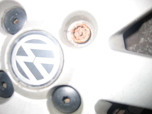

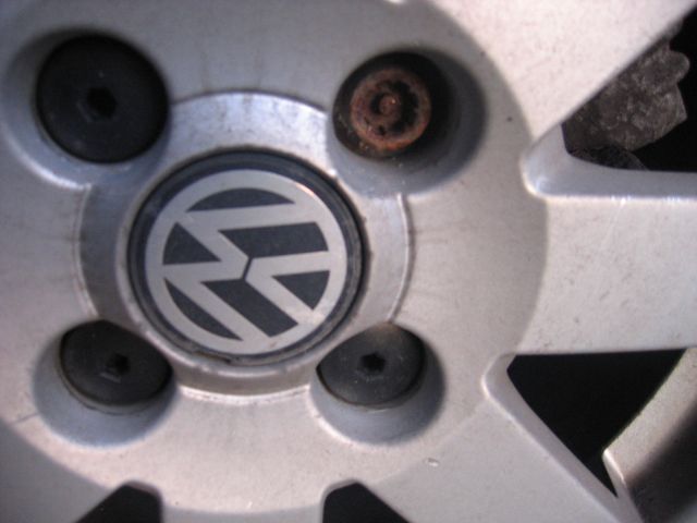

Cześć.
Po zakupie auta nie wnikałem zbytnio w odkrecanie kół i zwróciłem uwagi na to jakie są śruby. W tylnych kołach na sruby były pozakładane "kapturki" wiec do momentu kiedy nie było mi potrzebne nie zdejmowałem tego i tu był wielki błąd. Dzisiaj chcac odkrecić tylne koło spotkała mnie niemiła niespodzianka. Jedna śruba to tzw. sruba zabezpieczająca do której nie mam końcówki. Co w takim przypadkui zrobić ? Może ma ktos podobne śruby i mógł by pomóc ??
przyspawac jak sie da srube i sprobowac odkrecic
2
Jechać do najbliższego wulkanizatora. Mają zwykle kilka odpowiednich końcówek czy przejściówek. Kiedyś widziałem jak gościowi w BMW rozwiercali takie śruby.
BMW stosuje identyczne fabryczne sruby zabezpieczajace, podjedz do ASO BMW i moze dopasuja ok.gif

Nie zartuje bo jesli sie da odkrecic te 3 na mały ''szesciokat'' bez rurki! to i ta powinna sie odkrecic .Przeciez to wyglada ze to nie sruby koła a sruby tarczy ozdobnej!
No tak !
Co tam palisz? hehe.gif To są normalne śruby mocujące koło, na trzehc są plastikowe kapturki ozdobe czy tam ochronne grinser006.gif, a z zabezpieczających ten kapturek jest właśnie zdjęty i obrazuje problem zlosnik.gif

Albo znajdziesz taki klucz -małe szanse -albo podjedz do jakiegos warsztatu mechanicznego gdzie maja frezarke i podzielnice.
Pret i wyfrezowanie 8 kanałkow i bedzie klucz Nie polecam spawania zadnych ''nakładek''

popatrz dobrze na zdjecie, po nabiciu preta nie dostaniesz sie aby ja obspawac...
