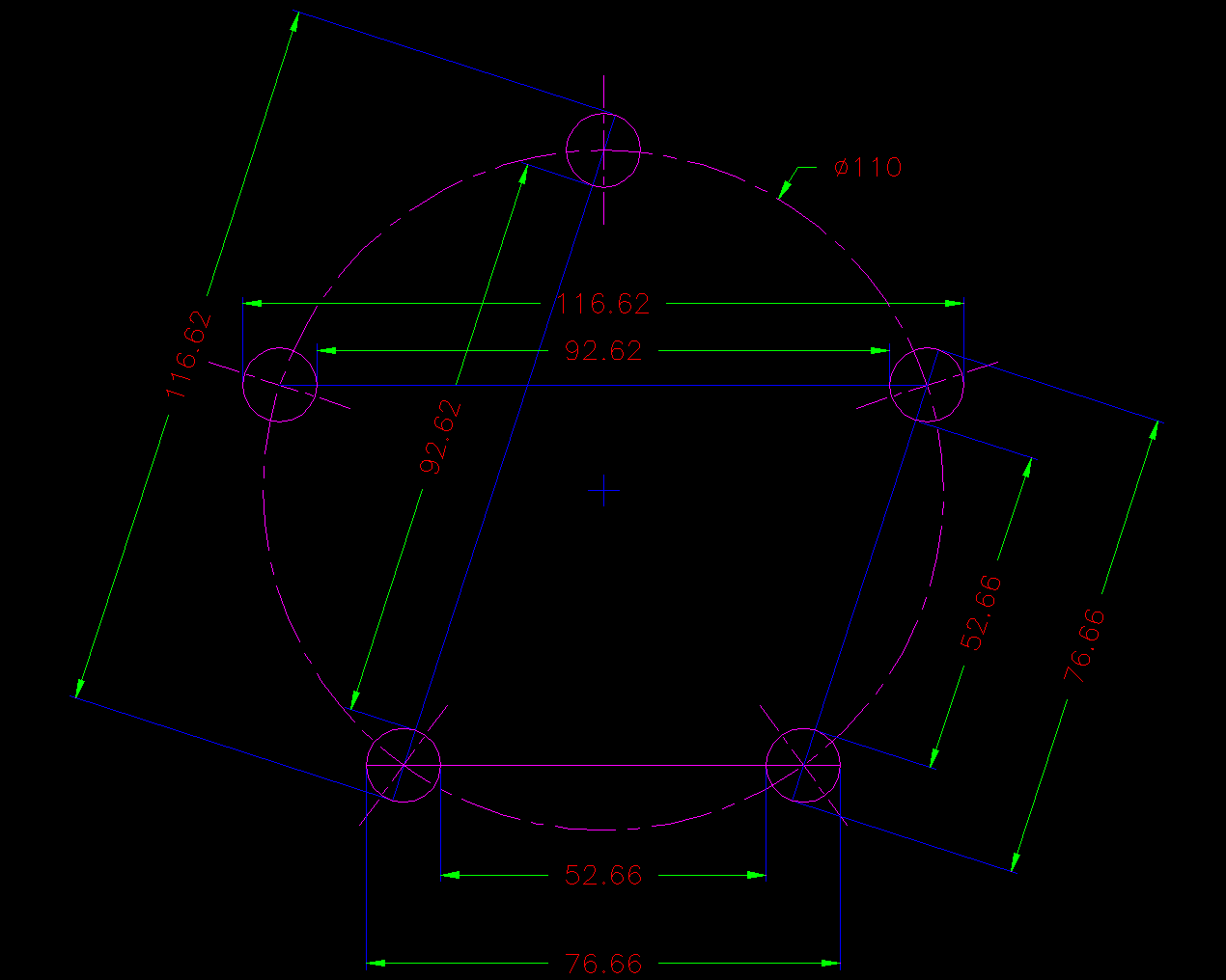

jezeli jest tak jak w załączniku to masz zwymiarowany rozstaw, to jest 5*110 czyli jakiś golf4, octawia, audi a3 chyba. Nie wiem jak seaty miały rozstawy.

w załączniku jest przykład jak obliczyć rozstaw śrub, felgi które mam niekoniecznie muszą mieć taki rozstaw
> Załącznik.
Tam nie ma najważniejszego wymiaru.
Od środka otworu na śrubę poprzez środek osadzenia felgi/piasty do obwodu okręgu na którym umieszczone są otwory na śruby.
Będziesz miał wtedy wymiar 5 X tą odległość.
> masz coś takiego dla rozstawu 5x112?
Nie mam, to wklejone kiedyś się przewinęło na forum Omegi, a że one ino 5x110 mają, to mnie reszta nie interesuje biglaugh.gif
Jest, ino tak dziwnie zaznaczony właśnie - jako cała średnica okręgu (fi 110) smile.gif
> chcę właśnie ocenić czy da radę na pływakach założyć felgi 5x112
110 na 112 da radę bo właśnie po to są śruby pływające. Max 1mm na otworze.
> (fi 110)
Ale skąd wiadomo że to fi to 110?
> spójrz mniej więcej na godz. pierwszą na tym okręgu
Widzę. Rozumiem, że wartość 110 wynika z tych pomiarów?
> "Prościej" się pewnie nie dało...
nie wiem z czego wynika... nie próbowałem tego liczyć... ale jeśli owemu posiadaczowi opla na podstawie tych pomiarów wyszło 110mm to pewnie kolega, który ma problem z określeniem jaki rozstaw ma felga może się na tym wzorować grinser006.gif

Teoretyzuje zlosnik.gif. Felgi 110 z pewnością da się założyc na piastę 112 używając śrub pływających, bo do tego służą i są produkowane i sprzedawane. Nie znam średnicy otworów na śruby w felgach, bo tylko w tym może być jakaś przeszkoda. Pozostałe wymiary (też teoretyczne) na rysunku w załączniku grinser006.gif.
