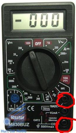

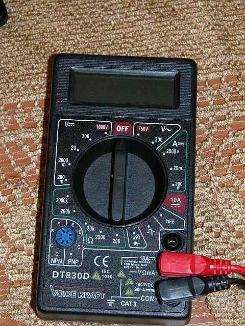

Wyjąłem bezpiecznik i wetknąłem zamiast niego oba przewody miernika. wcześniej podałem błąd. po przecinku była tylko jedna wartość było 05,3 niekiedy więcej. teraz nie zrobię pomiaru bo mi wychodzi już na 0. mogę tylko pokazać jakim miernikiem to robiłem.
na tym mierniku ustawiłem na 200m tyle, że czerwony przewód nie był podpięty w środkowe pole czyli: (V "om" mA) a w 10A. Jak miałem wcześniej podpięty pod środkowe gniazdo to wskazania zawsze było 1. powtarzam, że w tych sprawach jestem ciemny.
Jeśli podłączyłeś plusa multimetru do środkowego gniazda to miernik mierzy do 200mA. Jeśli masz cały czas pokazuje ( z lewej strony wyświetlacza ) 1 to oznacza że wartość prądu mierzonego przekracza 200mA
Teraz musisz przełożyć plus do gniazda 10A i ustawić zakres pomiarowy na 10A.
Dopiero wówczas będziesz mógł zmierzyć prąd jaki łyka instalacja podczas postoju.
pozdrawiam
<na tym mierniku ustawiłem na 200m tyle, że czerwony przewód nie był podpięty w środkowe pole czyli: (V "om" mA) a w 10A
Tak jak pisałem powyżej plus do gniazda 10A i zakres pomiarowy także na 10A, wtedy zmierzysz pobór prądu.

Przeprowadziłem pomiary na każdym bezpieczniku (na wyjętym i na wyłączonym zapłonie). Na mierniku też ustawiłem różne zakresy i wyszło mi coś takiego:
czerwony przewód miernika podpięty w 10A zakres też ustawiłem 10A i na każdym bezpieczniku wynik był 0.00
czerwony przewód miernika podpięty w V"om"mA zakres ustawiony kolejno na 200m / 20m i na każdym bezpieczniku wynik był 0 prócz bezpiecznika nr 1. Na nim było tak: przy zakresie 200m wynik 108.7, a przy zakresie 20m wynik 9.30.
Niech ktoś rzuci fachowym okiem na to i powie czy wszystko jest OK czy nie. Dlatego zrobiłem w kilku zakresach pomiary bo jestem zielony w tym a wcześniej się różnie wypowiadali koledzy jak przeprowadzić prawidłowo pomiar.

Ten pomiar jest bardziej wiarygodny, chociaż powinieneś mierzyć na zakresie 10A i kable w mierniku też do pomiaru 10A. Wiąże sie to z tym że amperomierz ma swój opór wewnętrzny i im mniejszy zakres pomiarowy tym większy ten opór i włączając dodatkowy opór do układu zmniejszasz prąd. Na zakresie 10A opór bocznika jest na tyle mały że nie wprowadza dużego błędu a i tak można zobaczyć prądy rzędu 10mA. Ciebie interesuje czy prąd jest około 20mA=0.02A czy 0.2A i na tym zakresie to wyjdzie. Tym samym sposobem możesz zmierzyć pobór z akumulatora na klemach, i nie przejmuj się zwiększonym poborem na początku ten prąd się ustabilizuje po kilku chwilach. Może masz alarm z osobnym bezpiecznikiem którego nie ma w skrzynce z bezpiecznikami, a on też może mieć spory pobór.
> Pozdrawiam
