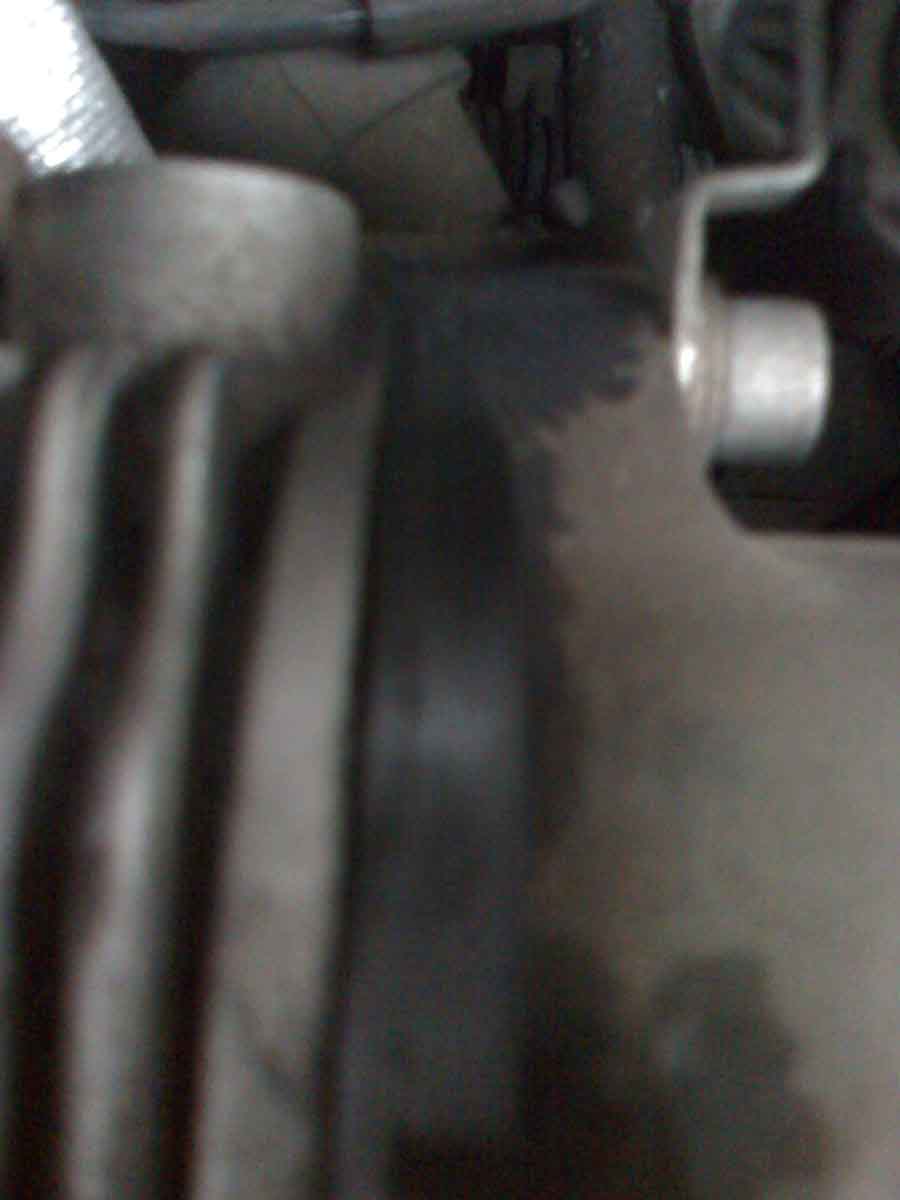

Na zdjęciu widać mocowanie rury do silnika. Na styku mocowań jest szparka na pół milimetra i jest to miejsce lekko zaoliwione.
Myślicie,że to może być przyczyną. Gazowałem silnik do 4 tyś ale żadnego lewego powietrza nie wyczułem. Niestety syczenie ujawnia się tylko pod obciążeniem silnika więc na postoju trudno zlokalizować problem.

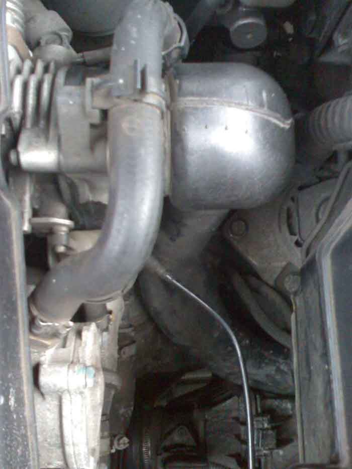

czuli ta rura która jest u mnie na zdjęciu, chyba też ją wymienię i się zobaczy sick.gif
> się zobaczy
płaciłem za nią coś koło 230zł+wymiana
Rura wygląda dobrze - wystarczy odkręcić te 3 śruby ( jest tam uszczelka ) oczyścić i skleić na silikon olejoodporny....
Ale to nie koniecznie musi być to miejsce bo wycieki oleju sa niewielkie hmm.gif.... napewno nie zaszkodzi uszczelnić

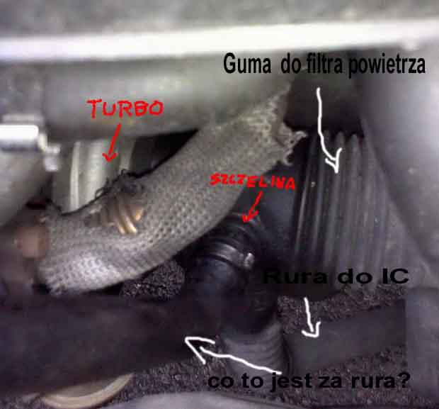

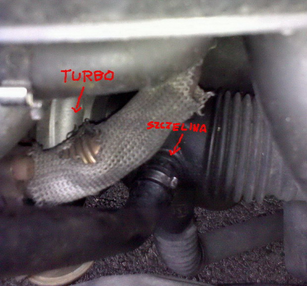

rura którą oznaczyłeś "do IC" nie biegnie do IC!
Ta rurka biegnie do rezonatora (od doły filtra piwietrza)
