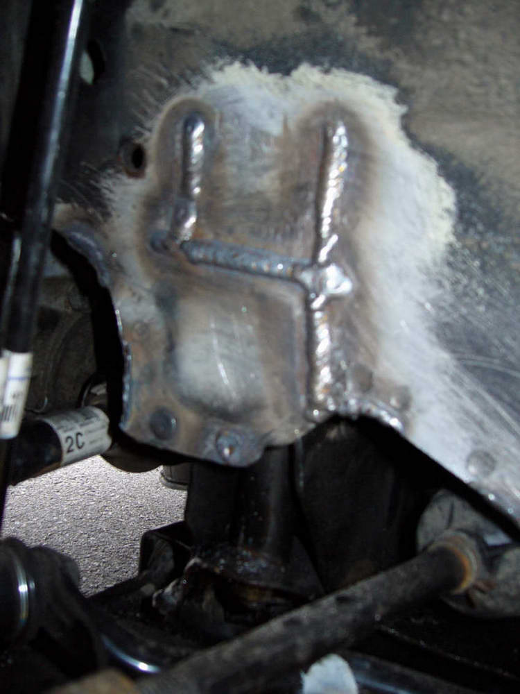

OK łeb śruby w mocowaniu belki silnika do podłużnicy w profilu zamkniętym podłużnicy-naprawa łba wygląda tak(profil już zamknięty)
> zamknięty)
> Oczywiście nikt nie raczył się mnie zapytać czy wrażam zgodę na taki
> typ naprawy
Jak bym zobaczył że mi coś takiego zrobili z autem to bym się tylko spytał komu chaja.gif

Innej drogi pewnie nie było.
Spaw jak spaw, aby teraz to zabezpieczyli prządnie przed korozją.
zamkniętym podłużnicy<
Witam,
czy ustalono skąd ten łeb tam się wziął, no i czy to było rzeczywiście przyczyną stukania ?
Pzdr.
P.S. Napisz jeszcze jaka była dokładnie technologia tej naprawy.

Tak jak na dzisiejszą przejażdżkę nie stukało.
Rękojmią się nie dało-niestety już gwarancja - i tak jest zapis, że gwarant doprowadzi auto do stanu OK, ale jak mi powiedzieli wcześniej, że spaw może puścił w słupku i będą go ciąć i spawać to wystarczyło, że powiedziałem, że nie będzie mojej zgody na tego typu naprawę i proszę na piśmie, że jest to i to i taki proponowany sposób naprawy oraz, że się nie zgadzam - wtedy poskutkowało: dalej szukali (nie byli pewni wtedy gdzie i co)
Łeb był bo ponoć tak oryginalnie jest - w sensie śruba wychodzi na zewnątrz podłużnicy a łeb jest wewnątrz niej właśnie przyspawany i na tą śrubę przykręcona jest belka do której mocowany poprzez poduszki jest silnik i skrzynia biegów.
Podłużnica to ponoć ceownik i od strony zewnętrznej auta jest zamknięta nienośnym (że tak powiem budowlanie) długim kawałem blachy - od tej strony to otworzyli i poprawili spaw.
Jak zrobili wewnątrz nie wiem - ponoć zgodnie z technologią producenta i gwarancja blacharsko-karoseryjna (czy jak ją tam zwał) cały czas obowiązuje- po za tym naprawa jest w systemie i mam się nie martwić
Teraz auto stoi do wtorku bo właśnie jeszcze musza zabezpieczyć od zewnątrz.
Zaczynam zbierać papiery żeby teraz rozliczyć się z gwarantem: primo - utrata wartości auta (wg rzeczoznawcy ok 1% wartości rynkowej auta- czyli jakieś 250zł) plus różnica w kosztach użytkowania auta Pb vs LPG przez ponad miesiąc zgodnie z rachunkami kolejne jakieś 250zł - w tej chwili i po rozmowach z rzeczoznawcą, rzecznikiem konsumenta, radcą prawnym - nie widzę możliwości ugrania więcej :-( Chyba, że ktoś ma realne podpowiedzi.
> (...) śruba wychodzi na
poduszki jest silnik i skrzynia biegów. <
Z tego wynika, że śruba została zerwana > czy miałeś jakiś wypadek, wjechałeś w dziurę itp. Ciekawy jestem czego to było powodem (jak serwis to tłumaczy ?) Wydaje się, że musiały tam występować jakieś duże naprężenia. Dla bezpieczeństwa może warto jeszcze sprawdzić geometrię/zbieżność pojazdu.
Pzdr.
> Z tego wynika, że śruba została zerwana Pzdr.
wypadek - nie.
łeb ponoć nie był urwany i co ciekawsze śruba dawła się dokręcić... ale jak się okazało tylko na jakiś czas - w sensie jedną z pierwszych rzeczy jakie serwis zrobił bylo jej dokręcenie właśnie.... po czym za niedługi czas znowu pukało (auto cały czas w serwisie stało... btw ponad miesiąc)... dopiero jak magik z GM z Wa-wy przyjechał to wyczaił, że to teoretycznie już sprawdzony element.
> łeb ponoć nie był urwany i co ciekawsze śruba dawła się dokręcić.. <
Hmm, czemu zatem dokonano aż takiego "rozprucia", czy nie można było tej śruby zabezpieczyć przed odkręcaniem (kontrnakretka, bądź wręcz przyspawać). No nic, teraz najważniejsze, żeby już nie stukało smile.gif.
Pzdr.
