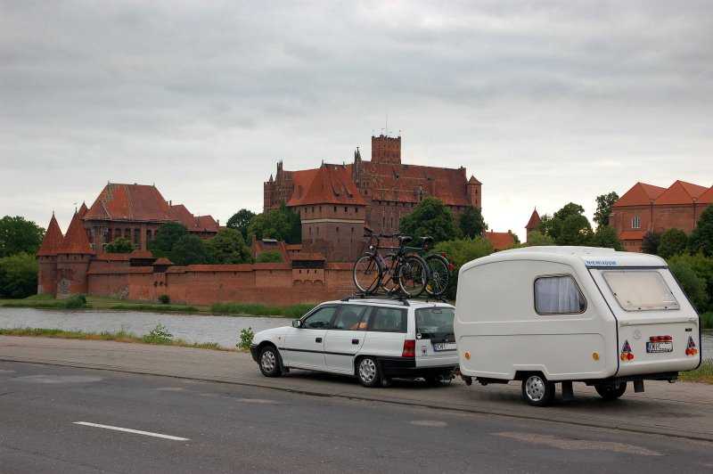

hehe, no pewnie, właśnie wróciłem z wakacji
i moje 60kucy karmione LPG, dawało radę z przyczepą kempingową grinser006.gif
> Proszę użytkowników astrolotów
> 60KM o podzielenie się wrażeniami z eksploatacji samochodu na
> lpg.
cóż, lejemy i jedziemy
u mnie różnicy w mocy nie widać, śmiem twierdzić że na noPB jest teraz słabszy - pewnie się odzwyczaił wink.gif
mam zrobione 200kkm na LPG i jedzie dalej, oby tak bezawaryjnie jak do tej pory cool.gif
> sorki za OT... Malbork
> a 25.07 Oblężenie Malborka

No szkoda że mu jeszcze kowadła na dach nie dorzuciłeś wink.gifPrzyczepa rowery biedna ta twoja asterka biglaugh.gif
Jedna z przyczyn na "nie"
pękają sprężyny z tyłu od przeciążenia
Ładownośc spada o kilkadziesiąt kg - masa butli + gazu
Lepszy w tym momencie był by zbiornik w okolicy siedzeń, praktyczniejszy w kole

Żeby wyrazić pełniej mą wdzięczność, bo wiem że lubisz
> wiedziałem, że moge na Ciebie liczyć
> Azja - czyli automatyczna szukajka
> byłem w sobote w Malborku
> Oblężenie robiłeś ???
tam jechaliśmy bez Grudziądz, droga ładna ale wąska, co chwile wioski, w Tor korek pół h angryfire.gif
Powrót jedynką w nocy 3h
