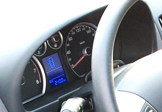

Zegary na desce, i inne podświetlane elementy nie świecą, ale licznik, wskazania "komputera" i sygnalizacja zamknięcia / otwarcia drzwi są podświetlane intensywniej niż przy włączonych "ręcznie" światłach mijania.

Tak jak widać na fotce poniżej - przy włączonych "światłach dziennych" cały panel wyświetlacza (łączny przebieg, licznik dzienny, średnie zużycie paliwa, średnia prędkość, ilość kilometrów do przejechania na paliwie znajdującym się w zbiorniku, wskaźnik zamknięcia drzwi), panel audio oraz panel wyświetlacza klimatyzacji przy włączonych światłach "dziennych" świecą z maksymalnym natężeniem, a reszta nie jest podświetlona. Jeśli włączy się światła mijania, włącza się podświetlenie zegarów i innych rzeczy, a intensywność podświetlenia wszystkiego zależy od ustawienia regulatora podświetlenia wskaźników - z tym, że jest tak tylko w moim modelu - wersja Komfort, w wersji Classic (i chyba Classic plus) nie ma regulacji natężenia podświetlenia wskaźników przy włączonych światłach mijania i dlatego nie ma różnicy między intensywnością podświetleniem wyświetlacza przy włączonych światłach 'dziennych", a mijania.
