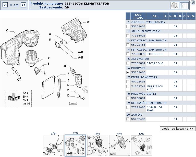

Zamowilem w ASO nowa klapke od filtra przeciwpylkowego, koszt okolo 34 zl.
A co do zakladania innego radia niz fabryczne, to powinna byc specjalna ramka plastikowa, przypominajaca ten metalowy stelaz. Te z allegro sa g.... warte sick.gif. Tez sobie ja zamowilem.
> kazdy samochod ma choroby wieku dzieciecego , a to ,ze w aso np nie
> potrafia wymienic filtra kabinowego to juz inny temat
> BTW Denus jak mozesz to podaj nr EPER tej klapki
Prosze bardzo IThankYou.gif Pokrywa nr 6.
