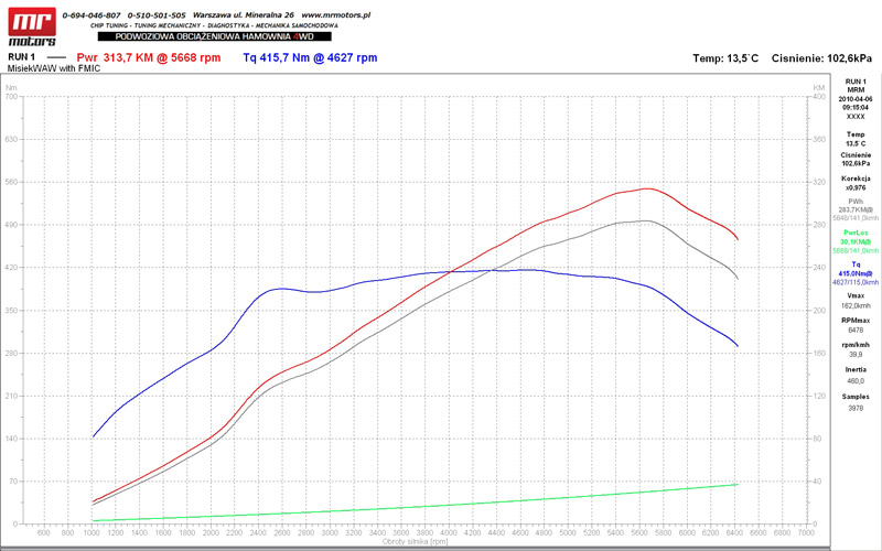

Jako że ostatnio Punti zgłaszał reklamacje że wybrałem dzień o złej zawartości cukru w cukrze i nie ma 3ki z przodu to dzisiaj postanowiłem pójść mu na rękę i wybrałem lepszy dzień 270751858-jezyk.gifzlosnik.gif
A poważnie w porównaniu z ostatnim pomiarem w aucie pojawił się FMIC. Zatem obecny setup to wydech, dolot i fmic.

z ciekawosci skad sie bierze gorka miedzy 2200 - 2800 zmienne fazy rozrzadu, dlugosc dolotu?

też mi sie wydawało że długość, ale przy pomiarze na hamowni widać było że doładowanie doszło do 1 bara, zostało przycięte i wstało znowu
na poprzednim wykresie wstawało ciut później i moment był większy i górki a raczej dołka nie było

po tych modach nie spodziewałbym się takich kresek - po programie byłaby miazga devil.gif

Wykres bardzo fajny, dzieki FMIC w lecie powinna byc sporo wieksza roznica niz jedynie wynikajaca z cyferek. No to teraz czekamy na remap waytogo.gif
PS. A tak w ogole to pozycz troche momentu, tak chociaz z 20-30nm zakrecony.gif
