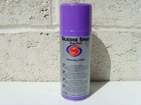

ten:
> Moje Auto
O, dzieki.
Chociaz nie sadze, bym to kupil w UK rotfl.gif. Ale juz z grubsza wiem, czego szukac.
