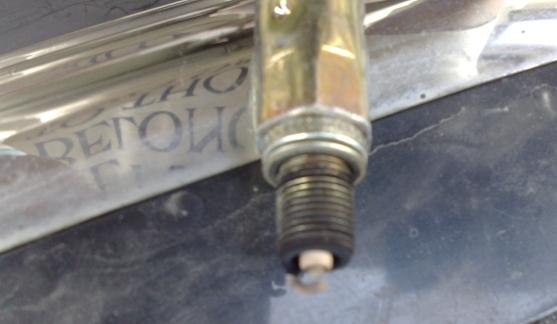

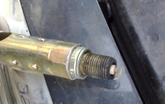

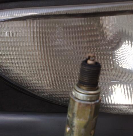

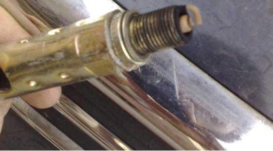

Co powiecie o tych świecach?
Witajcie, jako że mechanik ze mnie żaden to postanowiłem się Was zapytać co sądzicie o tych świecach? Kwalifikują się do wymiany czy jeszcze nie?Pozdrawiam

trochę nagaru jest na nich, ale jak potrzeba przeczyścić drucianką albo papierem ściernym i można dalej jechać waytogo.gif

Sądzę, że na zdjęciach są nieostre. ;-)
Wybacz kolego zlosnik.gif Nastepnym razem się postaram zrobić ostre palacz.gif
Podsumowując nie jest źle?

A objaw szarpania to mi wygląda na problem zapłonu po stronie WN. Miałem tak na niedogręconej świecy i przebijającym module zapłonowym.

Jeśli masz lpg to jest spora szansa, że są za duże odstępy między elektrodami na świecach i dlatego przerywa
Trzeba albo kupować świece dostosowane do danego samochodu/instalacji albo skracać odstępy do odpowiedniej wartości.

Lekko białawe elektrody,ale bez tragedii-w cylindrze spora temp. panuje widocznie-nagaru to tyle co powinno być/widziałem mnie,często więcej ok.gif
Ja bym wymienił.

Nie złapało ostrości - zrób foto i wrzuć je ponownie.

Nie włączasz trybu macro na aparacie, chyba, że go nie posiada (np w telefonie). Generalnie po kolorze kawy z mlekiem na elektrodzie można ocenić mieszankę na bardzo dobry skład, ale po brzegach jest nagar, czyli delikatnie bogata.
