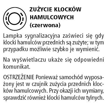

Zakup dokonany - wybór padł na TEXTAR-y - przyzwoita cena i dobre opinie . A wie ktoś może czy Stilak sygnalizuje jakimś komunikatem czy kontrolką , że przednie kloce się kończą (skoro są wyposażone w czujniki)??
Instrukcja obsługi strona 158.
Pozdrawiam BAS
Dzięki ale właściwie bardziej miałem na myśli czy jest to w każdym stilaku montowane w standardzie niezależnie od wersji...
PS.co masz za instrukcję - w mojej (PDF)na 158 jest opis bagażnika.
Pozdrawiam BAS
> Najnowsza z www.
dzięki - przyda się;)
"LAMPKA SYGNALIZACYJNA(JEŻELI JEST W ZESTAWIE) ZAPALI SIĘ JEŻELI..."
Tak piszą w mojej instrukcji , a to sugeruje że jednak nie w każdym egz. czujnik taki jest palacz.gif
