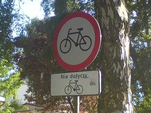

Zastanawia mnie sensownosc tych znakow:
Moze mi ktos wytlumaczyc o co chodzi?

Hmmm nie wiem czy gorny znak nie obejmuje tez przypadkiem motorowerow do 50cm.

Czyli rowerem mozna a juz motorowererem do 50cm3 juz nie?

B-9 - zakaz wjazdu rowerów.
B-10 - zakaz wjazdu motorowerów

Źle powiadasz , wystarczy wpisać w google znak B-9 i ładnie jest opisane ( ale nie wszędzie ) że znak ten dotyczy także motorowerów nono.gif
ZTCP to w tych znakach chodzi o to, że jest to wynikowo zakaz dla trójkołowców, czyli np riksz.

Ale wtedy powinien byc znak :
B-11
Znak B-9 "zakaz wjazdu rowerów" dotyczy wszystkich rowerów, w tym także rowerów wielośladowych, podczas gdy umieszczona pod nim tabliczka T-22, mimo że używa identycznego symbolu roweru, dotyczy wyłącznie rowerów jednośladowych. Co więc "autor miał na myśli" pod pojęciem "zakaz wjazdu rowerów oprócz rowerów jednośladowych"? Najpewniej chodziło mu o zakaz wjazdu popularnych na całym wybrzeżu czterokołowych rowerów, którymi całe rodziny przemierzają ulice nadmorskich kurortów. Dla odpowiedzialnych za oznakowanie dróg Jarosławca mam jednak pewną podpowiedź. Zgrabniejszym, prostszym i mniej śmiesznym rozwiązaniem byłoby tu postawienie znaku B-11 "zakaz wjazdu wózków rowerowych", który dotyczy wyłącznie rowerów wielośladowych.
Cytat zaczerpnięty z link

Nie ma on kompletnie znaczenia. Rowerem można jeździć bez jakich kolwiek uprawnień, więc jadący nei musi znać tych znaków
... ot, czerwonobiałe kółka ktoś na słupku postawił, artysta jakiś pewnie

Kolego...... Każdy ma obowiązek znać przepisy (jak nie zna i je łamie to mandat i tak będzie musiał zapłacić). Twoim tokiem rozumowania to jak ktoś zdał na prawo jazdy 10 lat temu gdy nie było wtedy obowiązku jazdy na światłach w dzień , to teraz może jeździć nadal bez świateł i nic mu za to nie grozi. Pomyśl ... a potem pisz. Pozdrawiam

pub2.gif Mnie najpierw rozbawilo. Myslalem ze ktos babola strzelil. Ale ze takie znaki byli w kliku miejscach zaczalem sie zastanawiac.
> autor miał na myśli zakaz wjazdu motorowerów
to dlaczego nie użył znaku b-10 zakaz wjazdu motorowerów?
pewno postawione za czasów gdy opis był inny przy B-9 " zakaz wjazdu rowerów i motorowerów" hehe.gif

Autor miał na myśli dokładnie to co napisałem. Czyli zakaz wjazdu rowerów innych od jednośladowych. Sprawdzone u źródła. Znak rzeczywiście wygląda trochę idiotycznie jednak z punku widzenia prawa jest jak najbardziej OK.

Może zakaz dotyczy rowerów górskich, które mają grubszą ramę i opony, a tabliczka odnosi się do zwykłych rowerów, które mają cieńszą ramę i cieńsze opony.
Jedynie takiej różnicy w rysunkach tych rowerów się dopatrzyłem i tak to sobie zinterpretowałem.
... mówisz i masz ...
... znak zakazu B-9 zakazuje wjazdu za niego:
1. - rowerom jednośladowym
2. - rowerom dwuśladowym
3. - motorowerom
... tabliczka pod nim zezwala na wjazd tylko zwykłym rowerom jednośladowym ...
P.S. źródło - http://www.kodeks-drogowy.zaufaj.com/zakazu.html

To teraz przeczytaj :
ROZPORZĄDZENIE MINISTRÓW INFRASTRUKTURY ORAZ SPRAW WEWNĘTRZNYCH I ADMINISTRACJI z dnia 31 lipca 2002 r. w sprawie znałów i sygnałów drogowych.
10. Znak B-9 "zakaz wjazdu rowerów" oznacza zakaz ruchu na jezdni i poboczu rowerów.
11. Znak B-10 "zakaz wjazdu motorowerów" oznacza zakaz ruchu motorowerów.
12. Znak B-11 "zakaz wjazdu wózków rowerowych" oznacza zakaz ruchu rowerów wielośladowych
Wynika tutaj jasno ze znak B-9 jednak odpowiada jedynie za rowery jednosladowe. A B-11 za wielosladowe.
Wiec wychodzi na to ze te znaki nie sa ustawione zgodnie z prawem.

nie-e. B9 zakazuje wjazdu WSZELKIM roweróm niezależnie czy sa jedno czy dwuśladowe, a ta dodatkowa tabliczka mówi ze nie dotyczy to tych jednośladowych.

dobrze sa ustawione
Ale niewiem nakazuje bo Ty tak mowisz czy jak. Bo w roporzadzeniu pisze wyraznie komu zakazuje i czego dotyczy konkretny znak. Czemu upieracie sie przy koncepcji zawartej w jakims Blogu i traktujecie to jako wyrocznie. Rozporzadzenie mowi jasno i wyraznie zakaz wjazdu pojazduw jednosladowych. Znak B-11 zakaz wjazdu pojazdow wielosladowych.

To podaj podstawe prawna tego ze znak B-9 zakazuje wjazdu zarowno jedno jak i wielosladom i motorowerom do 50cm3.
Nie jest napisane jakich. Co oznacza wszystko co jest rowerem. W tym także wielośladowe.
Wózek rowerowy i rower wielośladowy to raczej różne rzeczy. Przynajmniej tak mi się wydaje ale tu mogę się mylić.

Niewiem. Mi wydaje sie to proste. Jeden oznacza zwykle rowery a drugi wielosladowe. Po co mialy by byc dwa znaki oznaczajace tosamo?

Rower to "pojazd jednośladowy lub wielośladowy poruszany siłą mięśni osoby jadącej tym pojazdem", (art. 2 ust. 47 ustawy Prawo o Ruchu Drogowym). Z definicji wynika, że za rower uważane są także wszelkiego rodzaju hulajnogi i riksze. Można (teoretycznie!) argumentować, że rowerem są także... wrotki.
T-22 Tabliczka wskazująca, że znak nie dotyczy rowerów jednośladowych

Dz. U nr 220 poz 2181
3.2.10
Quote:
Znak B-9 "zakaz wjazdu rowerów" (rys. 3.2.10.1) wyrażający zakaz ruchu rowerów i wózków rowerowych stosuje sie w celu wyeliminowania ruchu tych pojazdów ...itd.
nie ma tam ani słowa o motorowerach natomiast jest o wózkach rowerowych. Czyli należy rozumieć że zdjęcie nie dotyczy zwykłego roweru a odnosi sie do wózka rowerowego. Dziwi jedynie czemu zatem nie powieszono tylko znaku B-11 odnoszącego sie tylko i wyłącznie o wózków rowerowych. Byc moze dotyczy także motorowerów ale o nich nie ma słowa w zapisie dotyczącym znaku B-9. Należy wiec doprecyzować czy motorower mieści sie także w kategori znaku B-9. Jeśli tak to zestawienie jak pokazałeś jest jak najbardziej w porządku

Czyli wychodzi na to ze jednak jest OK. Oczywiscie jak zwykle sa dwa znaki zakazujace tego samego brawo.gif.

sprawdziłem jeszcze raz i wg mnie wszystko jest ok. Zakaz dotyczy także motorowerów, które wg prawa nie są uznawane za pojazdy silnikowe. Natomiast Znak B-10 mówiący o zakazie wjazdu motorowerów zakazuje wjazdu jakichkolwiek pojazdów wyposażonych w silnik np w pobliże parków narodowych. Więc znaki są postawione prawidłowo
