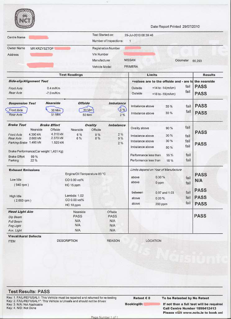

Dzisiaj robilem badanie techniczne temu samochodowi, i m.in wlasnie sprawdzali amortyzatory. Wsumie troche sie martwilem, ze nie przjedzie badania, z jednym starym a jednym nowym.
Jednak wyniki badania technicznego bardzo mnie zaskoczyly.
Otoz oba amortyzatory wyszly tak samo (taka sama sila) wiec roznica miedzy nimi wynosi 0%. Jeszcze tak dobrego wyniku nie mialem w zadnym aucie...
Skan ponizej (na niebiesko zaznaczone sily na przednich amortyzatorach):
I teraz pytanie - czy to badanie amortyzatorow jest g. warte czy poprostu ten sprzedawca mial racje i tylko jeden amrotyzator wymagal wymiany i teraz jest super OK.

No u mnie jak widzisz sprawdzaja na takich drgaczach (czy jak to sie nazywa).

No widzisz... Ale u mnie na badaniu nie pokazuje zadnej skutecznosci w procentach, tylko jakies jednostki Mm - wsumie nie mam pojecia co to jest.
Wkazdym razie sprawdzana jest tylko roznica miedzy lewym a prawym. Czyli przykladowo jesli oba beda w tragicznym stanie ale zato w dokladnie takim samym, to auto przeglad przejdzie.
I wlasnie to co mnie tu zastanowilo, ze jeden amortyzator nowy zalozony kilka tygodnii temu z przebiegiem ponizej 2kkm, a drugi ma juz 7 lat, przebieg ponad 100kkm i na obu wyszlo idealnie tak samo.
Generalnie to sprawa wygląda tak, że jeżeli amory są takiej samej firmy i jest to ten sam model, wówczas ich charakterystyka tłumienia będzie dokładnie taka sama ( w tym wypadku widać, że siła tłumienia i ich sprawność jest identyczna ), wtedy wszystko jest gites. Z tym że siła tłumienia i sprawność może być identyczna, ale charakterystyka amortyzatora zupełnie inna. Wówczas na wydruku który posiadasz będzie tak jak teraz, ale testujący będzie widział wykres który mówi o tym, że amortyzator pracuje inaczej. Tego niestety nie ma na tym wykresie frown.gif.
Ja bym się jednak nie przejmował - tak jak jest jest dobrze smile.gif.
