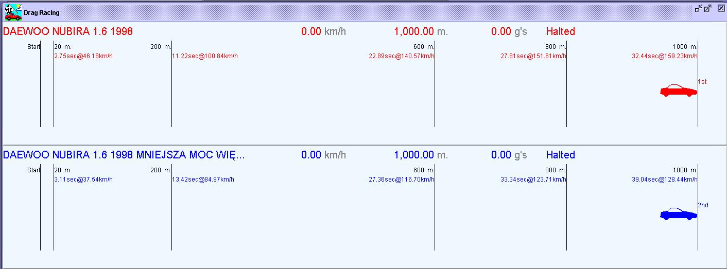

CarTest
Dwie bryki.
Nubira 1,6 seria i po swapie na silnik z turbiną, 240 NM przy 2000 obr i 75 km przy 6000.
Reszta taka sama - przełożenia opony itd.
