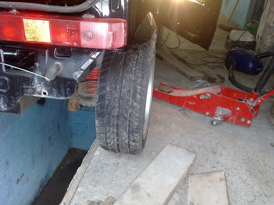

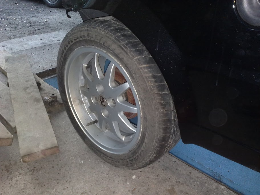

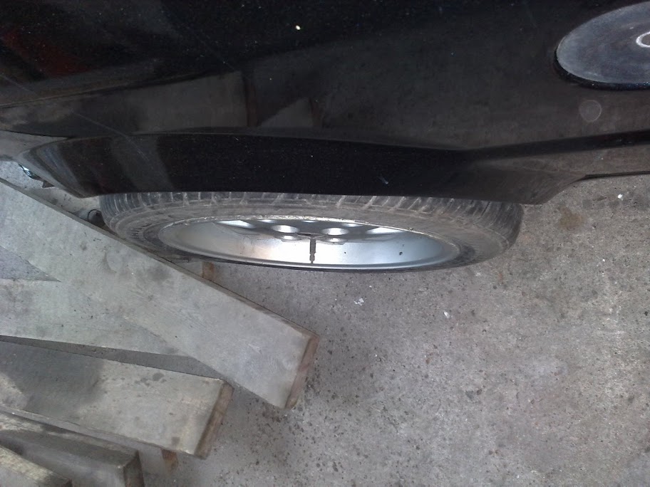

Jakiego rozmiaru sa felgi na fotkach ??
Fotka z niemieckiego forum
Uploaded with ImageShack.us[/url
> 15"
Raczej większe ale i tak wygląda jak kupa no.gif W SC dopuszcza się 14" a w CC tylko 13 wink.gif

205/45/16 felga 7J ET35 na seryjnym zawiasie wchodzi na styk i da się jeździć - sprawdzone organoleptycznie
> organoleptycznie
Dziwne bo mi 15x7j ET35 , wystaje jak przymierzałem ... Tu bez dystansów a trzeba z 1 cm minimum .

Heh - wygląda jak zabawka HotWheels smile.gif Za duuuże koła jak do Cento. Chyba że ma ktoś misję po prostu wsadzić jak największe koła i pokazać że się da.
> Raczej większe ale i tak wygląda jak kupa W SC dopuszcza się 14" a w CC tylko 13
> Widziałem 18'', na focie z UK, czyli da się
Na takim czarnym brokatowym z dokładkami noviteca były chyba 19". Wyglądał jak "Większy gabaryt by Czuczu garage" sick.gif
to sa 16", ostatnio takie na CS byly chyba na sprzedaz.
najwieksze jakie widzialem, to arturo z tylu przymierzal 18" z hondy kolegi musk z belchatowa, jesli mnie pamiec nie myli.
> Jeszcze tylko napisz jaka to opona...
165/50
