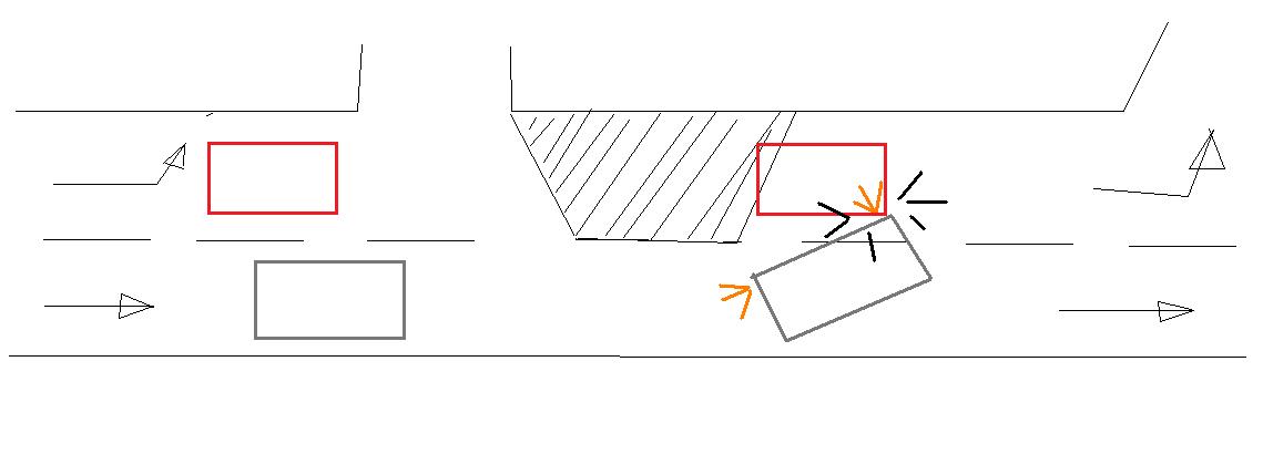

Kto winny w takiej kolizji
Jest sobie takie oto skrzyżowanie jak na rysunku, dwa pasy jeden do skrętu w lewo drugi do jazdy na wprost. Pas do skrętu w lewo kończy się obszarem wyłączonym z ruchu, zaraz za tym obszarem jest kolejny pas do skrętu w lewo. Ludzie chcący skręcać na drugim w lewo przejeżdżają obszar wyłączony z ruchu.Kogo wina będzie jeśli dojdzie do kolizji samochodu zjeżdżającego z prawego pasa na pas do skrętu w lewo z samochodem przejeżdżającym przez obszar wyłączony z uchu.

pytanie w którym dokładnie miejscu się strzelą, bo może się okazać, że tamten, co przejechał "malowankę" jest już na pasie, a ten drugi go dopiero zmienia... O ile pamiętam kolega rWiCik miał taką sytuację i policja orzekła jego winę (był tym "zmieniającym pas" i trafił go "TIR" jadący po "malowance")
No raczej będzie już na pasie, bo gdyby nie był, to by oznaczało, że jeden jechał "pasiakiem" a drugi chciał na niego wjechać, więc też z dwóch winnych - ten wjeżdżając będzie "winniejszy" wink.gif

niekoniecznie - mógł zmieniać pas jadąc idealnie przy linii 270751858-jezyk.gif Wtedy winny jest włączający się do ruchu z "malowanki" 270751858-jezyk.gif
Współwina, choć na chłopski rozum to nielogiczne.

tylko, ze ten zmieniajacy pas ruchu ma prawo do myslenia, ze nikt nie powinien sie na nim znajdowac ze wzgledu na powierzchnie wylaczona z ruchu, przy zmianie pasa zaraz za powierzchnia wylaczona z ruchu grinser006.gif
> wylaczona z ruchu
Nie do końca (a nawet wcale) ma takie prawo (art. 4 Ustawy PoRD). W tym konkretnym przypadku - jest asfalt połączony z resztą jezdni, czyli może trafić się ktoś, kto zapragnie się tą częścią asfaltowej drogi przemieszczać = mam obowiązek upewnić się, że tam nikogo nie ma. Obiektywnie - głupie, ale stosowane ogólnie może uratować życie albo zdrowie.

W podobnym przypadku była moja wina, nie tego jadącego po pasie wyłączonym.
Z tym, że mój pas był teoretycznie bezkolizyjnym wjazdem z podporządkowanej.
Tutaj masz tylko zmianę pasa ruchu ... więc ciężko orzec.
IMHO sytuacja jest prosta.
W miejscu gdzie nastepuje kolizja pas sie dopiero zaczyna.
A skoro pas sie zaczyna, wiec zarowno kierowca jadacy sasiednim pasem, wjezdza na ten pas, jak i kierowca jadacy po obszarze wylaczonym z ruchu wjezdza na ten pas.
Skoro oboje wjezdzaja na ten sam pas w tym samym momencie, to mamy przepis okreslajacy kto ma pierwszenstwo w takim przypadku. A jest nim - ten z prawej strony
Quote:
4. Kierujący pojazdem, zmieniając zajmowany pas ruchu, jest obowiązany ustąpić pierwszeństwa pojazdowi jadącemu po pasie ruchu, na który zamierza wjechać, oraz pojazdowi wjeżdżającemu na ten pas z prawej strony.

czyli ten co zjeżdża z P-21 zmienia pas ruchu??????....
ciekawe.......
> I ku temu bym się skłaniał. Ale jak będzie w danym przypadku zależy od wielu czynników.
Zależy od upartości poszkodowanego. Dla mnie sprawa jest prosta. Jadący po pasie wyłączonym z ruchu włącza się do ruchu co oznacza, ze ma ustąpić pierwszeństwa pojazdom znajdującym się na drodze, nie powiedziane jest na którym pasie.

pominę fakt że miejsce zderzenia nie jest skrzyżowaniem....

nie ma tam nic o obszarze wyłączonym z ruchu oznakowanym znakiem poziomym P-21, który notabene w powyższej sytuacji znajduje się na jezdni...

do tych co pisza o "innych czynnikach" - w tym miejscu nagminnym jest to, że Ci co jadą lewym pasem do skrętu w przed "wysepką" jada prosto przez nią, bo skręcają w następna w lewo.

> podobne zdarzenia miały miejsce, gdy przy skręcaniu z drogi podporządkowanej dostawało się
> strzał od osobnika, który wybrał drogę "przez paski" jadąc drogą z pierwszeństwem przejazdu
> (np. pruł prosto z pasa do skrętu).
z drugiej strony - wjechał z części wyłączonej z ruchu .... czyli włączył się do ruchu - powinien ustąpić wszystkim pojazdom jako włączający się piesc.gif
No właśnie nie włączył się zgodnie z PoRD - to jest jedna z wielu luk, które nie zawsze da się zastąpić zdrowym rozsądkiem. On cały czas był w ruchu, tyle że po części wyłączonej z ruchu - za co może być ukarany.

dokładnie to skrzyżowanie, jadę na Cieszyn i już się nauczyłem żeby pilnować coby mi żaden idiota nie wjechał w bok.
> ciekawa koncepcja.......
> ciekawe.......
Tak dokladnie.
Zjezdza z czesci jezdni wylaczonej z ruchu i zajmuje pas ruchu.
Moim zdaniem to jest zmiana (moze nie z pasa ruch, ale przynajmniej na pas ruchu).
> Tak dokladnie.
to proponuje przeczytać jeszcze raz - to co sam zacytowałeś....
