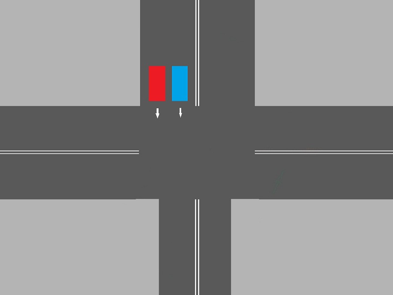

sytuacja dość nietypowa przedstawiona na obrazku, który na szybko zrobiłem w paincie smile.gif mianowicie, typowe skrzyżowanie z sygnalizacją świetlną zatrzymują się 2 auta i chcą jechać w tą samą strone ale po drugiej stronie drogi ulica jest już wąska i mieści się tylko jedno - które ma pierwszeństwo ?
na tej ulicy gdzie obecnie stoją autka nie ma znaków poziomych i linii rozdzielających jezdnie - po prostu na tyle szeroko, że spokojnie się 2 auta mieszczą ...
niebieski ma pierwszeństwo
Tak jak kolega wyżej już napisał - liczba pasów za skrzyżowaniem nie może być mniejsza niż przed skrzyżowaniem.
A na tym wlocie są namalowane dwa pasy ?? Czy tylko ulica jest na tyle szeroka że ustawiają się dwa koło siebie ??
> skrzyżowaniem.
> koło siebie ??
nie ma pasów, ustawiają się koło siebie

IMHO w takiej sytuacji ten z prawej strony ma pierwszenstwo.
dlaczego ?
> dlaczego ?
czerwony żeby wjechać musisz zasygnalizować to włączeniem kierunku

ja uważam, że nie bo z racji braku oznaczenia poziomego po stronie gdzie stoją auta to niebieski niejako wyprzedza czerwonego a czerwony właśnie stoi przy krawędzi jezdni i po prostu przejeźdza przez skrzyżowanie ...
> sytuacja dość nietypowa przedstawiona na obrazku, który na szybko zrobiłem w paincie mianowicie,
> pierwszeństwo ?
Czerwony - jest z prawej strony...

też tak uważam - co dzień mam trudną sytuację tam ...
ale krawędź wyznaczają też pasy rozdzielające kierunek jazdy
pierwszeństwo ma ten z prawej. w polsce obowiązuje ruch prawostronny. oznacza to,że powinniśmy jeździć jak najbliżej prawej krawędzi jezdni. jeżeli na skrzyżowaniu nie ma wyznaczonych pasów ruchu ( a tu nie ma) to jadąc prosto i w prawo ustawiamy się przy prawej krawędzi , skręcając w lewo przy osi jezdni. innymi słowy - pojazd stojący po lewej chcąc jechać na wprost ,stoi nieprawidłowo. w tym przypadku decyduje reguła prawej ręki - jeżeli na pas ruchu chcą wjechać jednocześnie 2 pojazdy to pierwszeństwo ma ten z prawej. konkretnych przepisów z kodeksu nie chce mi się szukać.

Wg mnie niebieski ma pierwszeństwo ponieważ czerwonemu kończy się droga i to czerwony musi zjechać ze swojego toru jazdy aby przejechać na wprost. Niebieski po prostu jedzie prosto nie zmieniając pasa ruchu ani toru jazdy.
Słowo klucz - pas ruchu. Widzisz tam gdzieś dwa pasy ruchu w jedną stronę?
Widzę jeden na którym stoi niebieski dlatego ma pierwszeństwo, a czerwony musi zjechać na pas niebieskiego bo jemu się pas kończy.

oczywiscie, ze czerwony ma pierwszenstwo. O ile jeszcze dobrze pamietam to w polsce mamy ruch prawostronny i trzymamy sie prawej krawedzi jezdni. Przy lewej ustawiamy sie do skretu w lewo. Pozatym czerwony jest z prawej strony
Zgodnie z PoRD pojazd zmieniający pas ruchu ma obowiązek ustąpić pierwszeństwa pojazdowi znajdującemu się na tym pasie.
Z twojego rysunku wynika, że pas wewnętrzny przechodzi przez skrzyżowanie na wprost, a pas prawy się kończy na skrzyżowaniu. Idący tym tropem pojazd jadący po "lewym" jedzie prosto, a pojazd jadący prawym musi zmienić pas, inaczej pojedzie w trawnik. Zmieniając pas ma ustąpić pojazdom znajdującym się na pasie, na który chce wjechać.
Tyle teorii. W rzeczywistości skrzyżowania nie są tak jednoznaczne jak na rysunku i nie wiadomo który pas się kończy. W głowach kierowców jedyna zasada jaka pozostała po kursie i egzaminie to reguła prawej ręki, czyli wszystko co z prawej ma mieć pierwszeństwo. Nie istotne jest tu ukształtowanie drogi, a czasem nawet oznaczenia. W efekcie wspomniane już obtrąbianie.
Wpomniany przez jednego z kolegów przepis o wjeżdżaniu na pas i pierwszeństwie pojazdu wjeżdżającego z prawej dotyczy sytuacji kiedy na drodze trzypasmowej dwa pojazdy chcą wjechać na środkowy pas, co tu nie ma zastosowania. Tutaj jest zwyczajnie jedna z tych sytuacji, w której drogowcy odwalili fuszerę i w przypadku kolizji to oni powinni wypłacać odszkodowanie, a nie jeden z kierujących. Zwykle w sądzie za winnego uznany zostaje ten z lewej.

Ale to czerwony zmienia tor jazdy. Jeśli jedziesz dwu pasową jezdnią i ktoś z prawej chce wjechać na Twój pas to musisz mu ustąpić? Nie, ustępuje się jeśli obaj chcecie wjechać na ten sam pas. Niebieskiemu droga się nie kończy, a czerwonemu tak.
Twoje wytlumaczenie mialoby sens jesli byloby oznakowanie poziome. Wystarczy droge po 2 stronie skrzyzowania przesunac troche w lewo albo w prawo i juz ta teoria bierze w leb. A co ze skrzyzowaniami pod skosem? Albo niech skrzyzowanie bedzie w łuku. Masz z miarka biegac i wyliczac odchylenie jednego pasa od osi drugiego?
Jesli przez skrzyzowanie biegna linie prowadzace - ktore Cie kieruja na odpowiednie pasy po 2 stronie to oczywiscie ten ktory zostanie wprowadzony na pas konczacy sie musi ustapic drugiemu.
Problem w tym rysunku jest taki, ze ta wirtualna linie mozna tez namalowac tak, ze to jednak lewy sie skonczy. I co wtedy?

No i tu właśnie nie ma jasności i sprawy rozstrzyga sąd. Zwykle jest tak jak mówisz, ale winny jest wykonawca drogi bo wprowadził niejasność. Tak bardzo przyzwyczailiśmy się do fuszerek, że uznajemy jest za normalność.
Przypomnij sobie wątek Marka F o rondzie, gdzie po odwołaniu sąd uniewinnił "sprawce" kolizji a odszkodowanie wypłacił zarządca drogi.
