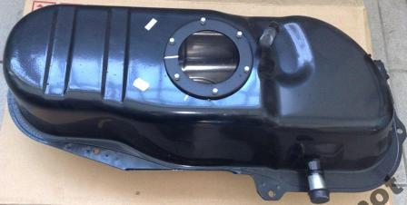

Padały propozycje ze zbiornikiem od syreny. Nie pamiętam jaki on tam miał kształt, ale w Trabancie był całkiem sypatyczny i w miare kanciasty.
Ale mały. AFAIR około 20 l.

Przecież napisał że ma mieć 20-30 litrów. W sumie może podebrać coś z małego autka. Np Seicento i Matiz mają w miarę zwarte zbiorniki, w sensie kształtu ich bryły. Wątpię żeby się diagnosta akurat do tego czepiał, o ile tylko zbiornik będzie odpowiednio solidnie umocowany i odpowietrzony.

nie prostokątny, ale Matiz ma w miarę fajny zwarty kształt baku.
Są wersje metalowe i plasitkowe.
