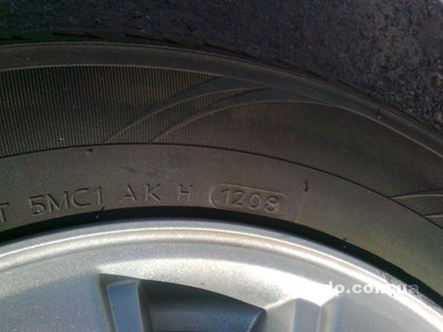

Czy ta opona jest symetryczna?
Tak twierdzi pracownik zakładu wulkanizacji.
Po odwróceniu opony jest asymetria ale brak typowego oznaczenia na
boku opony.
> jest
Bo po odwróceniu jest róznica, na zewnętrznych 'klockach' bieżnika.
Układają sie inaczej niż w zwykłej oponie symetrycznej(identycznie)
Środek bieznika oczywiście bez zmian.
Znalazłem taki opis i już nic nie wiem(...asymetryczna)
Ta opona jest symetryczna a w opisie jest błąd. Ja żadnej asymetrii nie widzę.

Na jakiej podstawie twierdzisz, że opona jest asymetryczna?
Twoja jest bez wątpienia symetryczna.

Ale symetryczna względem osi czy punktu?
Wzór na bieżniku tej opony nie jest symetryczny.
Nie jest to też opona kierunkowa.
Rzeżba bieżnika jest asymetryczna.

To jest opona symetryczna, można ją montować w dowolny sposób. Dawali takie fabrycznie do Lacetti.
Na boku opony jest tylko wzór który prawdopodobnie oznacza
ustawienie do kierunku jazdy albo nie ma żadnego znaczenia.

Z handlowo-motoryzacyjno-przewidzianoprzezproducenta punktu widzenia, zważywszy na brak oznaczeń gdzie na zewnątrz, gdzie do środka, to rzeczywiście ta opona jest symetryczna, produkowana bez lustrzanego odbicia do pary (w przypadku asymetrycznych kierunkowych) ani wskazanej strony "na zewnątrz", czyli dana opona jest przeznaczona do montażu w dowolny sposób
Natomiast, tak jak kolega manstil napisał, niewątpliwie "Wzór na bieżniku tej opony nie jest symetryczny " w osi opony z rzutu z góry
Sam mam tego rodzaju opony na przedzie, rozwiązanie wydaje mi się mocno średnie, nawet u mnie delikatnie ciągnie w jedną stronę (a na zimówkach Frigo nic nie ściąga)
Wydaje mi się na przykład, że w tego typu oponach woda jest odprowadzana zawsze bardziej "w prawo" zarówno na lewym jak i prawym kole.
Jeżeli ktoś nie widzi niesymetryczności bieżnika, to wystarczy sobie wyobrazić ślady po kołach (lewym i prawym) jakie zostawią te opony

> Na boku opony jest tylko ten wzór który prawdopodobnie oznacza
> ustawienie do kierunku jazdy.
Ten wzór nie oznacza absolutnie nic i pełni tylko rolę ozdoby.
Oponę możesz przekręcić w przeciwnym kierunku jazdy i kompletnie nic to nie zmieni.
> Układają się inaczej niż w zwykłej oponie symetrycznej(identycznie)
Złudzenie optyczne, przypatrz się dokładnie zdjęciom i weź poprawkę na padające światło.
Po odwróceniu opony nie ma żadnej różnicy. Można montować dowolnie.
Dziękuję wald0, manstil, dzięki wszystkim za wyjaśnienia.
