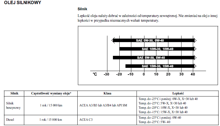

Książka instrukcji dopuszcza oleje 5W, 10W, 15W. (w zależności jedynie od temperatur)
To na pewno dla tego samego silnika? Nie, nie ma takich silników! Coś źle przeczytałeś, albo się tabelka w druku przemieściła grinser006.gif
idź obejrzyj instrukcję obsługi od swojego lanosa, tam też tak samo jest napisane zlosnik.gif
Jest, ale dla różnych silników! Są wymienione oleje od 5W do 15W, ale jest krzyżówka w tabeli i trzeba sobie ja zinterpolować facepalm%5B1%5D.gif do posiadanego silnika od 1,4/8V do 1,6/16. zlosnik.gif
Jak można źle odczytać tą tabelkę - pochodzi z instrukcji obsługi???
