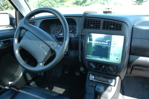

Dla rozluźnienia tematu, trochę ironicznie ale w temacie aby udownić że się da smile.gif
Ja myślałem kiedyś o wykorzystaniu Mio Moov 500 z rozblokowanym Win... leży w aucie zima/lato i jakoś żyje...
