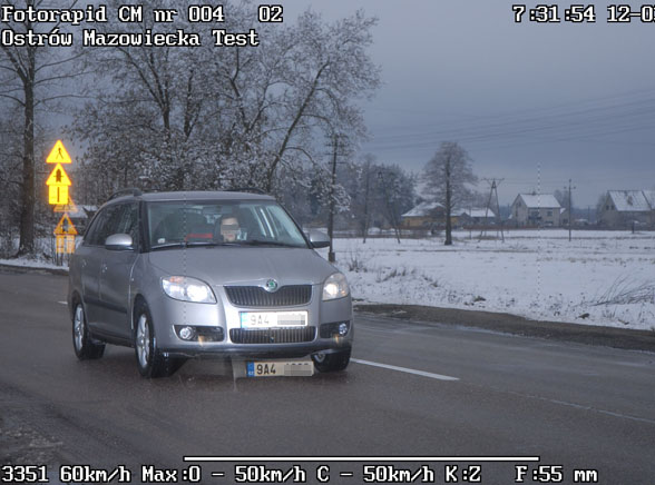

Przykładowe zdjęcia z netu:
Żadne auto nie pokonało odległości od A do B o której mówisz, i każde auto mieściło się w zakresie pomiarowym o którym mówimy.
Fotorapid CM powinno być ustawione pod kątem 22 stopni do kierunku ruchu pojazdu wg decyzji Głównego Urzędu Miar o dopuszczeniu go do użytku. Jeśli im udowodnisz, ze był inny kąt niż 22stopnie to droga wolna.
Dlaczego masz takie opóźnienie zdjęcia? Prawdopodobnie dlatego, że Fotorapid CM używa do robienia zdjęć wykroczeń aparatu fotograficznego nikon D300s. Zgodnie z parametrami zawartymi w instrukcji użytkownika aparat ten powinien pracować w temperaturze od 0°C do 40°C. Jednak fotoradar w danych technicznych ma podany zakres -10 do +60°C. Jeżeli tego dnia panował upał, to prawie na pewno w skrzynce była wyższa temperatura niż te 40st
Twoja "zmierzona" prędkość MOŻE wynikać ze złego miejsca pomiaru prędkości.
Zakładam, że pomiar nie jest na podstawie przelotu przez dwie kropkowane linnie a linie te oznaczają miejsce gdzie akceptujemy pomiar DOPLEROWSKI.
Radar jest ustawiony pod kątem, to co można zmierzyć doplerowsko to składową prędkości równoległą do wizki radaru. Zmierzona prędkość jest poprawiana o kąt pod jakim patrzy radar. Jak wyjedziesz za linię (w przypadku oddalania) to twoja składowa równoległa do wiązki radaru będzie większa niż jak jestś w linniach a mnożnik (poprawka wynikająca z kąta) jest TEN SAM.
Narysuj sobie na kartce w kratkę punkt radar, droge i kilka równych wektorów prędkości. Zobaczysz, że oddalając się od radaru składowe równoległa i prostopadła się zmieniają. Moim zdaniem może być pomiar od czapy.
