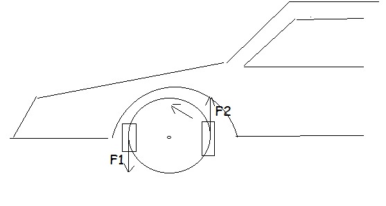

A czy przypadkiem nie ma znaczenia siła oznaczona na poglądowym rysunku jako F?
Zacisk z przodu - F1 działa dociskając koło do podłoża
Zacisk z tyłu - F2 działa "odrywając" koło od podłoża
Ta siła nie odrywa koła, ani go nie dociska. Ona hamuje koło.
Jak obrócisz to koło, co narysowałeś w obu sytuacjach tak, że siła jest przy ziemi, to w obu sytuacjach jest to samo.
A tak przy okazji, to na tarcze nie oddziałuje siła, tylko moment siły, bo mamy do czynienia z ruchem obrotowym. Dopiero w miejscu styku koła z podłożem możemy określić siłę hamującą.
Przy rysowaniu takich wektorów istotny jest punkt zaczepienia i oddziaływanie pomiędzy konkretnymi dwoma obiektami, ale to co wymyśliłeś też jest ciekawe cool.gif
Tak jeszcze zauważyłem, że nawet, jeśli ta siła, którą narysowałeś faktycznie występowała i próbowała podnieść, czy docisnąć samochód, to i tak nie jest to możliwe, bo zaczęłaby kręcić kołem zamiast go podnieść.
> Czy może jednak się mylę?
Chyba się mylisz. To jest siła działająca między tarczą, a zaciskiem i jego mocowaniem (jarzmem i piastą). Moim zdaniem nie ma nic wspólnego z trakcją koła.
