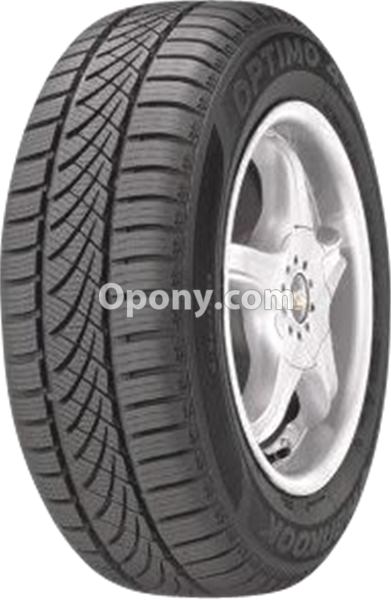

Wybór dokonany padło na Hankooki Optimo 4S H 730. Pierwsze kilometry nie wykazują nadmiernej głośności (pomijam bagażnik dachu)
Wrażenia z jazdy opisze dopiero jak spadnie śnieg.

Rozmiar 205/70R15 dałem (w jedynym warsztacie który zadał sobie trud zdobycia dla mnie ) 300zł/szt + 50 montaż wszystkich sztuk.
Ale tylko we wspomnianym warsztacie pan spędził dobre 10 minut szukając. W końcu powiedział że mają umowę z oponeo i załatwił ok.gif

1. musiała mieć śnieżynkę - a nóż wybiorę się za granice w zimie i tam będą tego oczekiwać
2. musiała być w miarę oszczędna - jeden z parametrów z metki
3. dobre parametry hamowania na mokrym - 2 parametr z metki
a jak tego było za wiele to cena i opinie
AHA dostępność - bo niewiele by brakło a kupiłbym Conti4x4contact
EDIT zapomniałem wspomnieć o dostępności w moim rozmiarze - kilka polecanych nie ma nawet w 15"
