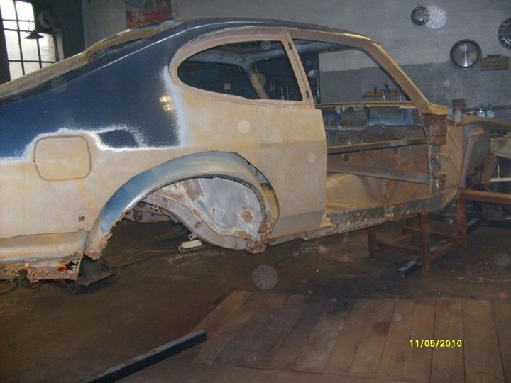

Jeśli chcesz to robić dla sportu to możesz, ale rzeczywiście jest to bez sensu. Pofalują ci blachy jeśli piaskarz nie będzie ostrożny. Ja swojemu robiłem generalną blacharkę, więc mi nie zależało, ale dachu nie pozwoliłem piaskować, bo wyglądałby jak tylny błotnik:
to chyba faktycznie nie tędy droga.
widziałem jak się ludzie chwalili na forum jakie to cud malina, ale chyba jednak tylko pod szpachlę. lipnie to wyjdzie

W załączniku masz zdjęcie z remontu mojego staruszka. Znalazłem zdjęcie, jak wyglądał tylny błotnik po piaskowaniu.
Ogólnie - piaskować należy, jeśli się walczy z rudzielcem, tylko trzeba to umieć zrobić.
A elementy blacharskie się dorabia. Dobry blachar potrafi.
