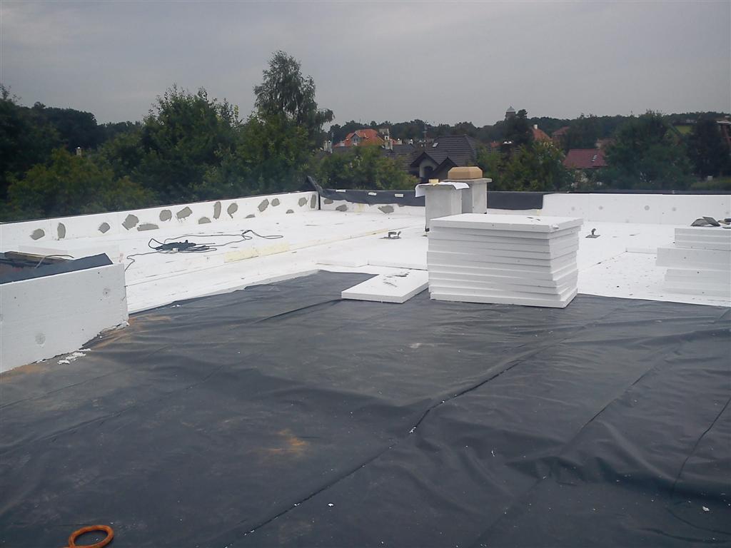

Przesadzasz. Betonowy strop, styropian parkingowy, papa systemowa i keramzyt lub deski olejowane.
Tak to wlasnie u siebie rozwiazalem na circa 20m2 tarasu nad pomieszczeniem ogrzewanym - ale i tak mam stracha zlosnik.gif Plus taki, ze w miare szybko da sie to pozniej naprawic...
Poczytalem troche o tych systemowych izolacjach w przypadku wykonczenia terakota - o matko i corko! Ceny kosmiczne, co roku przeglad fug z lupa w oku i generalnie same problemy. Mam tylko nadzieje, ze tradycyjna metoda bedzie mniej upierdliwa i bardziej niezawodna wink.gif
btw. co to ta papa systemowa? U mnie byla tradycyjnie zgrzewana...
Papa systemowa lub inwestycyjna to taka papa, która jest podobna jak normalna, tylko droższa, bo ma dodatkowe atesty.
Generalnie pod keramzyt spokojnie można dać dach lekko spadzisty, aby woda spływała, papę dałbym grubą na poliestrze lub fundamentową aby korzenie nie właziły.

Płaski. Mam. Co do lodu którym straszą - obciązenie graniczne terivy 1b to ca. 25 cm lodu, jak się boisz - idź w strop z monolitu.
Jak za dużo kasy - idż w dach zielony (my nie mielismy, gdybym mail - zrobilbym).
Płaski wyjdzie zawsze taniej, nawet niz dwuspadowy. W funkcji czasu koszty sie zbliza. grinser006.gif
Nie szedlbym w wynalazki typu EPDM.
Potrzebny bedzie dobry dekarz.
Sa dwie szkoly czy paraozilacja na calosci czy powyzej pomieszczen wilgotnych.
Patent u nas: warstwa dociskowa na stryropianie (jak za duzo kasy - wybiez styropina ekstrudowany ) to warstwa przezbrojonego keramzytobetonu (da rade miskoretem to wrzucic, trzeba jednak troche piachu dodac)
Wypusty - SITA (dach na wielospadkach). Wypusty to newralgiczne miesce takiego dachu.

PS Ten dom-nader-polski, ktory widac za kominami to 3 dychy (jak nie lepiej) skasuja dekarze za fatyge. grinser006.gif

a po wuj, jak na płaski można od razu dać styro i papę?
Grunt, papa podkł., folia, styropian w spadkach co najmniej 2. warstwy na przekladke, folia, keramzytobeton przezbrojony, papa podkladowa, papa wierzchniego krycia.
> Nie od razu.
a nie mozna dać blachy ?
> Nie od razu.
Metoda tradycyjna, przekombinowana.
A można dać po prostu zagruntować i dać specjalne panele styropapy.
