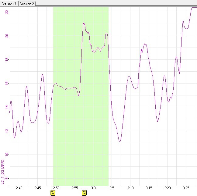

zrobilem dzisiaj przelot z zalozoną sondą lambda w wydech... (dzięki @MisiekWAW - sprzęt jest cały i zdrowy). moto mi stanęło w polu, bo spalił się bezpiecznik, ale wsio jest ok. pchałem kilometr do domu w upale... mega fun :)
generalnie to co widać - 2:50-2:57 to ok 2/3 manetki. potem do 3:05 WOT (100%).
potem kilka redukcji i zdechł :)
2 wnioski:
1. jezdzilem z 6 dyskami na wydechu. przejazd testowy z racji potrzeby wetknięcia sondy w rurę - był bez = 6 dysków go zatyka - bo były okopcone. zakładam spowrotem teraz 12 - będzie lepiej jezdził (nawet teraz podczas jazdy czułem ze jedzie lepiej na otwartym wydechu). niestety bedzie też głośniej...
2. idę w górę o 1 rozmiar z MJ. na pełnym gwizdku ma bardzo ubogo. powinien dostać trochę werwy :) igła zostanie na miejscu, bo pomimo ze ma ubogo teraz lekko - to będzie miała lepiej z większą dyszą i pewnie wtedy będzie idealnie na 1/2-2/3.
kurde po dzisiejszym test drive - chce startowac na 3/4 mili w pruszczu :)
JEST!
Dzisiaj 7 przejazdów i 7 pomiarów. każde możliwe odwinięcie manetki sprawdzone. MJ - 137,5 jest IDEALNA. 14,7 AFR. Pozostałe przedziały mniej idealne, ale blisko. tak już zostawiam (lekko za ubogo na 1/4 i lekko za bogato na 1/2). moglbym jeszcze zamowic igły pod wymiar (węższe u góry i szersze na dole, ale nie mam już ochoty walczyc z silnikiem ktory ma byc na 3 miechy:)
na wolnych wyszło minimalnie ubogo - juz jest poprawione 1/4 obrotu srubami regulacji.
jesli producent Supertrappa nie kłamie (i 12 dysków = przepustowość otwartego wydechu) - to mam w tej chwili docelową konfigurację. test drive jutro/pojutrze pewnie.
Dzięki @MisiekWAW za sprzęt - zdał egzamin. dupohamownia wspomagana uchem... była bardzo blisko odpowiednich wniosków, sprzęt to potwierdził.
