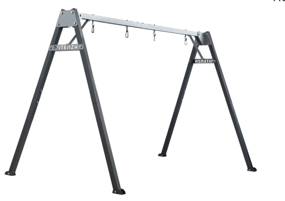

odkopałem temat, mam coś takiego
zastnawiam się jak bez zabawy w beton to zakotwić, myślałem by wykopać otwór szerokości bloczka fundamentowego, położyć go w miarę w poziomie na dnie, na niego dać w pionie jeden na sztorc i może przewiercić dając jakiś drut, zasypać ziemią z wykopu i do owego drutu przykręcić huśtawkę? albo jeszcze jakiś gotowy beton zalać wodą?
Skoro chcesz zakopywać bloczki fundamentowe to nie prościej będzie po prostu wylać w otwory beton ?
Wykop na 50 cm głębokości, im bardziej nieregularne tym lepiej.
Oblicz ile mniej więcej wejdzie w to gotowego betonu, kup kilka worków, rozrób w taczce i zalej.
Możesz kupić gotowe mieszanki w markecie.
Do tego dobre kotwy :ok:
16 minut temu, rwIcIk napisał(a):
Bloczki miałem zakopane i na nich przymocowaną pergolę do róży, która mocno rozrosła się. Duży wiatr wyrywał ją - kołki z betonu ;]
Dlatego jeśli będzie zalewał betonem to najprościej będzie włożyć w beton pręt śrubowy :ok:
Imho bloczek to za mało. Pomontowałem tak latarnie to mi dzieciaki piłką kopiąc latarnie poprzestawiały, co dopiero huśtawka.
Oczywiście zależy kto się będzie huśtał i jak, ale jak byłem dzieciakiem to pod blokiem mieliśmy podobną konstrukcję z wylanym betonem. Przy mocniejszym huśtaniu chodziła całość a beton się deko unosił ;). Jak ma być porządnie to sporo zalanego betonu i zakotwienie huśtawki.
Płyta azurowa 10 lub 12 cm bo jest zbrojona, 4 sztuki .  przykrecić srubą lub pretem gwintowanym8,8 jako podkładkę uzyć kawałek blachy lub plaskownika
Moze tez być płyta YOMB jak dasz radę podniesc...
Ja huśtawkę mam tylko na 1m wkręcanych w ziemię kotwach.
Dzieciak ma 12 lat i o dziwo takie byle jakie zakotwienie jeszcze się sprawdza.
o to jest dobra myśl... wkopać je w ziemie te sztuki po narożnikach? Musze jeszcze pomyśleć by kosiarką objechac wokół nóg
Tak,
najlepiej, pytanie tylko czy da radę tak ustawić, żeby trafić w otwory :)
ale co do zasady - najlepiej po worku zaprawy cementowej do każdego otworu i tyle, nie ma co za dużo kombinować. Huśtawka przenosi duże siły, plus musi być bezpieczna dla użytkowników, nie ma co robić prowizorki.
