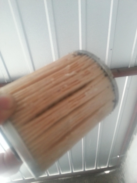

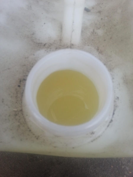

Daje. Przerabiane rok temu w zimę, gdzie wyskoczyły mrozy -20 i paliwo z Shella zrobiło się jak mleko, a 3 tyg f. paliwa wyglądał tak:
Wyglądał jakby zanurzony był w kisielu.
W drugim aucie również stanęło paliwo.
Po udrożnieniu przewodów, dolaniu depresatora problem już nie wystąpił. Paliwo miało wytrzymać wg tabelek do minus 25st, pod maską i przy -20 doprowadziło do unieruchomienia pojazdu i sporo pracy.
W bańce ropa wyglądała tak:

Nawet na letnim odpalisz (jak masz zdrowy aku, swiece i silnik) ale po kilku milutach motor stanie.
Ot filtr nie przepuści paliwa bo cały zamieni się w świeczke (dosłownie oblepi takim białym glutem jak świeca)
