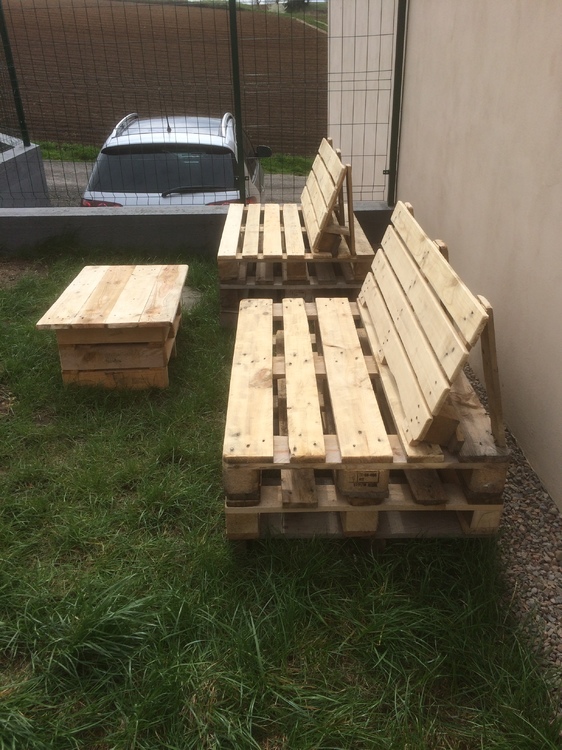

Spodobał mi się Wasz pomysł z meblami i też postanowiłem wykorzystać palety które pozostały z budowy. Palet było  8 dużych i 3 małe prawdopodobnie po sprzęcie AGD.
Wyszło z tego dwie ławki i stolik, góra przeszlifowana tarczą z papierem ściernym. Wkręty były w garażu, jedyny koszt to zakup puszki  drewnochronu. Zestaw czeka na lepszą pogodę w celu pomalowania.

Zmieniłem trochę konstrukcję oparcia.
"Odelżyłem" plecy i dodałem zastrzały dzięki którym można zrezygnować z bocznych poręczy.
Prawie skończyłem robotę ale deszcz mi przerwał.
Jeszcze jedno malowanie stołu i ostateczna decyzja co z 3 poziomem stołu - czy na pełnej palecie czy na pojedynczych klockach.

20 minut temu, gondoljerzy napisał:
Gwoździe można dobić głębiej.
można - ale strug zbiera pewną warstwę - i jednak możesz trafić na niedobitka - nóż łatwo wyszczerbić
Bez tych desek z boku jest zdecydowanie lepiej :ok: Pokusiłbym się od dodanie poręczy jak na poniższym zdjęciu, a stolik zostawił na razie na takiej wysokości jak jest - można go wtedy używać jako stolika i jako podnóżek. Po dodaniu poręczy do kanap zrobi się i użyciu stolika jako podnóżek uzyskamy naprawdę wygodny zestaw :) Jeżeli taka koncepcja w praniu się nie sprawdzi to wtedy zawsze można podnieść stolik o jedną paletę lub np. o kółka

Nie chcesz jeszcze dodać po desce w pionie z tyłu na środku palet? Teraz to wygląda, jakby tam czegoś brakowało... :hmm:
Same wkręty myślisz "dźwigną" temat ? :hmm:
Każdy z foteli będzie miał po trzy zastrzały.
Po prostu skończyły mi się długie wkręty.
Jutro jak nie będzie padać zakończę prace.
Tak - dziś sprawdzałem.
Tylko przy 2 zastrzałach (będą 3) konstrukcja jest bardzo sztywna.
Oparcie jest przykręcone 6 kątownikami.

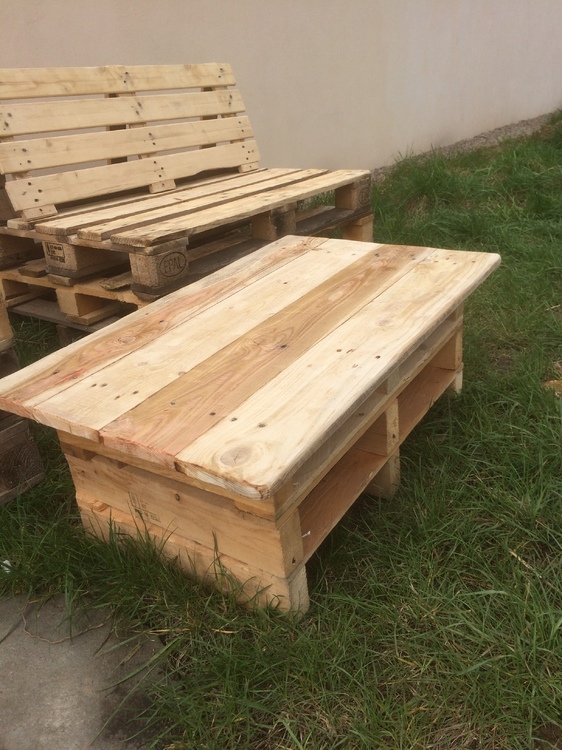

Na ten moment zakończone
W rezultacie stół stoi na wysokości ok. 3,5 palety - ten dół to rozwiązanie tymczasowe dopóki nie dostanę świeżych palet.
Wtedy też stół zostanie wypoziomowany bo taki to mam prosty trawnik.
Docelowo ma być jeszcze jeden element - ale wtedy zastanowię się czy idę w narożnik czy naprzeciwko solówka.

Kółka jeśli większe to możesz dolną paletę w stole zrobić do góry nogami i kółka zrobić nie na rogach tylko trochę głębiej to nie będzie ich tak widać ..
btw mi wyszło tak ale w planach już mam dołożyć jedna więcej aby był ciut wyżej

Koniec końców ponieważ meble i tak (ze względu na wagę) będą "stacjonarne" to i stół też będzie bez kółek.
Mam już 3 kolejne palety i robię kolejne siedzisko a z resztek podbiję stół bo na razie stoi luzem na klockach.
