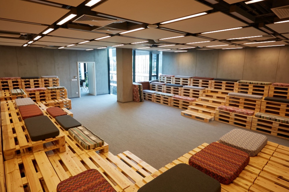

Meble do ogrodu to nie ale mogę Ci pokazać jak sala konferencyjna tak urządzona tak wygląda ;)
Meble do ogrodu to nie ale mogę Ci pokazać jak sala konferencyjna tak urządzona tak wygląda [emoji6]
Dajesz!

3 minuty temu, luccass napisał:
Hehe ciekawe ;)
Tapatalked
Do tego na dole masz mały stół na sprzęt , u góry wiszą 3  telewizory że prezentację widać z każdego miejsca sali .
Problem jest tylko jak telefon wpadnie ;]
