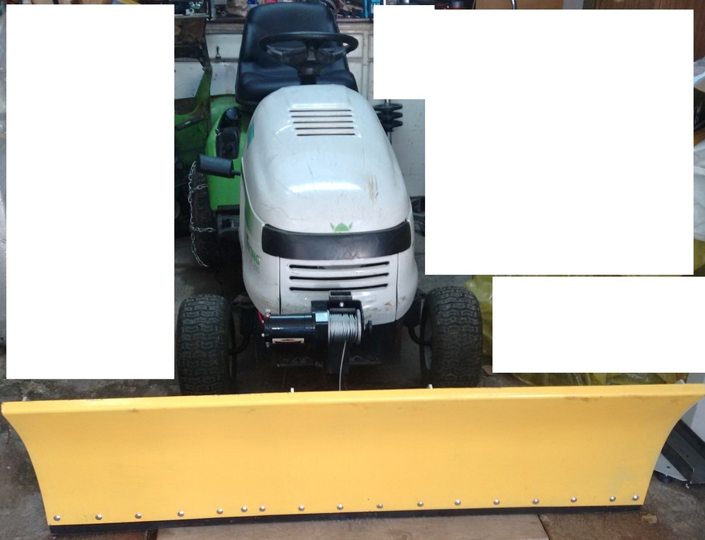

Mój Nac, konkretnie made in USA, występował na rynku także jako Husqvarna i jeszcze dwie albo trzy marki. Mam serwisówki do co najmniej trzech i nawet numery części się powtarzają ;]

Patrz, żeby była:
- na standardowych częściach
- z koszem (kosz zdejmujesz, masz wyrzut do tyłu, podpinasz przyczepkę :phi: )
- z przodu z uchwytem na lemiesz
- z w miarę mocnym silnikiem (zwłaszcza przy odśnieżaniu)
- to zależy, co będziesz nim robił, ale ja sobie chwalę reflektorki halogenowe z przodu (do odśnieżania po ciemoku jak znalazł)
