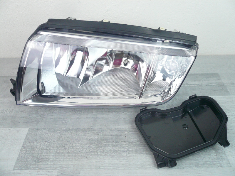

Niedawno byłem Skodą Fabią I na przeglądzie i pan diagnosta zwrócił uwagę, że lewy reflektor świeci symetrycznie tzn. tak "__" a nie jak powinien asymetrycznie tzn. tak "_/". Z reflektorem nic nie było robione, auto z tego co wiem nie było bite,reflektor jest w tym aucie od początku i nie był rozbierany. Co mu się mogło stać i czy jest jakiś ratunek dla niego czy czeka mnie raczej zakup nowego?
Zamontowana jest standardowa żarówka H7 firmy GE (Tungsram), po przełożeniu jej do prawej lampy świeci prawidłowo.

16 minut temu, Joki napisał:
Pewnie jakaś przysłona przystosowująca do innych regulacji w tym zakresie się przestawiła?
svetlo_svetla_reflektor_predni_skoda_fab
tu raczej nie ma sie co przestawic, moze po prostu odblysnik juz szlag trafil

Kup nowe żarówki i przejedź się na inną stację diagnostyczną sprawdzić jeszcze raz te światła. Może sam diagnosta był nadgorliwy, może coś jest nie tak z żarówką, może krzywo osadzona, może jakiś zaczep trzymający żarówkę w lampię jest uszkodzony itp.
Przecież to zwykła prosta lampa, nawet nie wiadomo jak stara to ot tak nie zacznie świecić poziomo.
Tym bardziej, ze jest wykonana w technologii FF (lustro wielopłaszczyznowe) i w takiej za kształt snopa światła odpowiada lustro i żarówka bez przesłony pod włóknem mijania (jak w żarówce H4).

Nie była żarówka zamontowana "do góry nogami"? Kupiłem Mastera, który miał tak upchniętą żarówkę - do dzisiaj zastanawia mnie jak to ktoś zrobił... Też świecił płasko i jakby za wysoko.

Żarówka odwrotnie na pewno nie jest, bo sprawdzałem. Gniazdo też nie jest jakoś "rozklepane", bo po zamontowaniu żarówka nie porusza się w żadnej płaszczyźnie. Reflektory nie są zmatowiałe, bo je reanimowałem - polerowanie - są przejrzyste.
Na ten moment wydaje mi się, że fred77 miał dużo racji - diagnosta chyba był trochę nadgorliwy, bo jak zmieniłem żarówki i podjechałem do ściany garażu, to może nie było jakoś super wyraźnie widać odcięcia (w sensie kresek), ale było widać, że odcięcie jest (trochę rozmyte, ale jest).
Na razie więc jeździ jak jest, a na przyszłą wiosnę kupię nowe lampy.

Trzeba było zrobić zdjecie i wrzucić. Reflektory podróby np. Depo też mają rozmyte odcięcie.
Czy to było polerowanie bez lakierowania ?
Jeśli tak, to tu może być przyczyna.

Źle polerowany reflektor będzie "rozmywał" światło.

Lakierowałem lakierem bezbarwnym.
