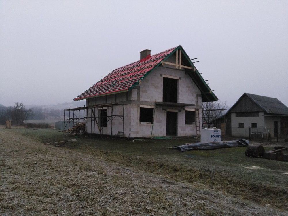

Podpowiedzcie czym pomalować tą ozdobę przy szczycie?
Okna będą w kolorze złoty dąb i w tym kolorze chciałbym pomalować widoczne elementy dachu tylko nie wiem, który preparat użyć. Zależy mi na tym aby nie było połysku.
Ekipa poleca mi Jedynkę z woskiem...
Chodzi Ci o jętki na zewn ? Te piony też były w projekcie ?
Maluje się w kolorze podbitki a tą znów dobiera się zazwyczaj do koloru okien.
Dziwi mnie kolejność prac, tym bardziej, że z tego co widzę to surowe drewno. Ja najpierw jętki zaimpregnowałem na dole, potem pomalowałem pod kolor podbitki (w moim przypadku złoty dąb) potem je docięli i zamontowali.
Radziłbym zainwestować w dobry środek do drewna, żeby potem co chwila nie wchodzić i malować.
Sadolin, Valtti - te używałem i były dobre.
