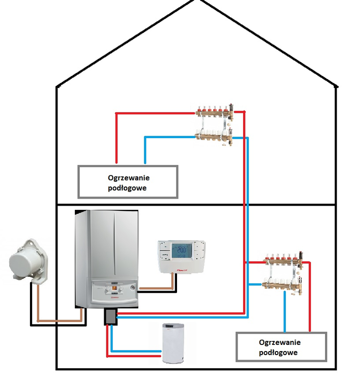

Też zamierzam mieć całość w podłodze ale straszą mnie, że sama pompa kotła nie wydoli przy 125 m2 i podłogówce na pietrze...
A myślałem o takim prostym układzie
