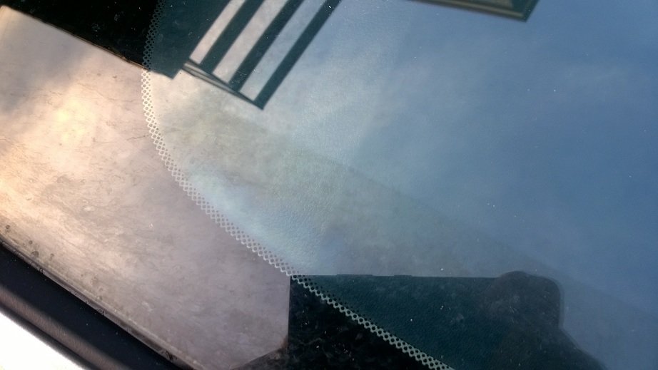

Przednia szyba zaszła mi takim brudem i nie mogę tego za cholerę wyczyścić domowymi sposobami czyli płyny do szyb, ciepła woda z ludwikiem i tym podobne metody :hmm:
Czym to wyczyścić? :hmm:

Ja bym spróbował pastą typu Menzerna Medium Cut Polish, czy inną średnio ścierną do lakieru. Jak nie pomoże to polerka i tlenek ceru w tego typu miejscach na szybie :ok:

Jaka polerka, to się do polerowania nie nadaje ;) Po prostu mleczko czyszczące trochę lepiej od płynu. Miałem kiedyś i strasznie to pyli.
Już lepszy będzie Auto Glym Car Glass Polish, bo jak się nie przesadzi z ilością, to pyłu mało, a efekty dobre. Chociaż z takimi mocnymi zaciekami też sobie nie radzi - ot tak bez problemu.
Do polerowania to trzeba tlenek ceru, pad filcowy, polerkę mechaniczną i dużo czasu i cierpliwości.
Myślę, że z łatwo dostępnych środków ocet może się sprawdzić.
Trudne zacieki niektórzy traktują papierem wodnym P2500...

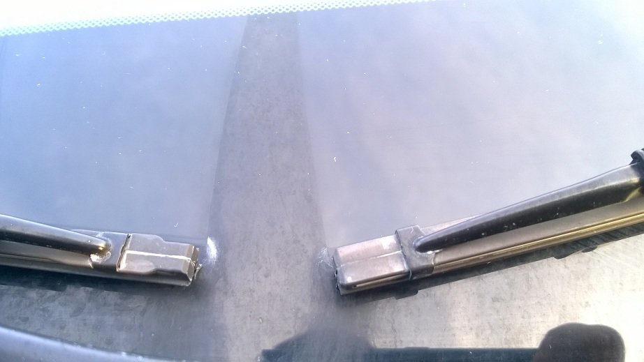

Nie wiem czy te zacieki nie zostały mi z myjni bezdotykowej i tego ich środka do mycia :( bo dziś po umyciu auta wyszły mi znowu zacieki na szybie i takie białe kropki na "ramionach" wycieraczek:(
