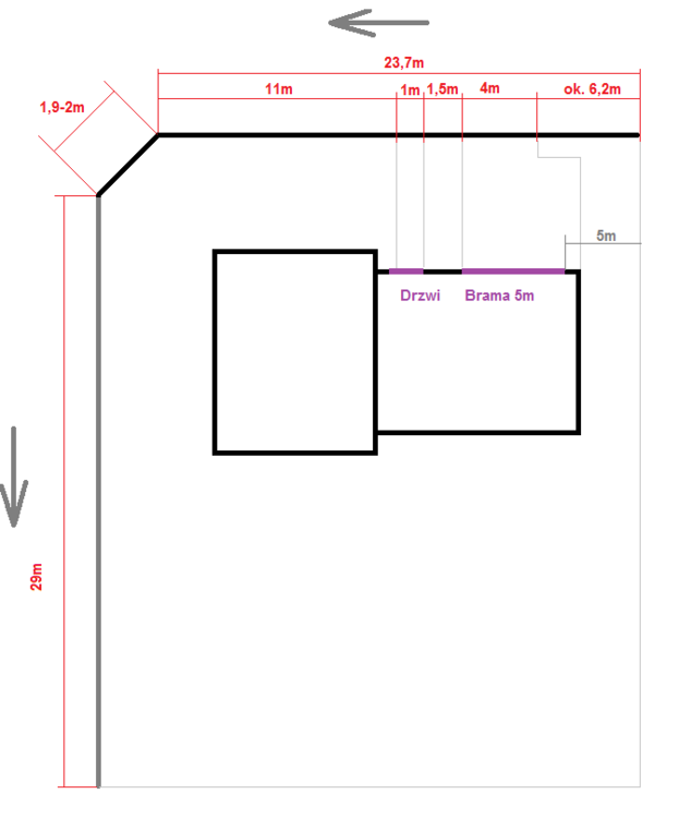

Najprawdopodobniej ogrodzenie będzie mniej więcej takie:
Słupki, panele, ewentualnie podmurówka.
Zastanawiam się nad dwiema rzeczami:
1. Jeśli standardowe panele mają np. 2m długości, a u mnie wychodzi 29m to muszę wziąć na zamówienie a nie "gotowca" z półki? Jedyne co mi przychodzi do głowy, to wybudowanie zamiast słupka murku np. pomiędzy bramą a furtką, żeby uzupełnić dziurę.
2. Działka ma lekko ścięty narożnik, dostępne są obejmy początkowe, przelotowe, narożne typu "T", ale takich 45 stopni nie ma. Dwa słupki obok siebie trochę kijowo będa wyglądać - są jakieś patenty - czy trzeba będzie sobie wytoczyć mocowanie?
Te 2m ma sam panel, czy cale przęsło ze slupkiem?
Brama ile, 4?
Furtka ile 0,9-1m?
Uwzględniwszy wszystko ile i czego Ci wychodzi?

W sumie to na oku mam kilka, ale weźmy pierwszy.
Przęsło 200 cm, pomiędzy słupkami 201, słupki 5 cm, furtkowy 10 cm.
Brama 4 m
Furtka 90 cm
Jak pododaję wszystko wychodzi, że brakuje mi 35-40 cm.
W sumie to chętnie oddaliłbym od siebie bramę i furtkę, więc można tutaj ten brak nadrobić. Choć z drugiej strony, najchętniej oddaliłbym je o taką samą odległość jak wejście od bramy w budynku (150cm). Wówczas poprowadzę podjazd i ścieżkę prostopadle od bramy i drzwi.
Namaluję jutro jak to wygląda :)

A tutaj obiecany schemat jak to wygląda:
Z boku będzie ogrodzenie z paneli siatkowych, of frontu i skosa "ładniejsze".
Żeby nie było łatwo, to działka nie jest idealnie pozioma tylko są lekkie spadki, których kierunki zaznaczyłem strzałkami. Spadek niby niewidoczny, ale między prawym a lewym bokiem może być ze 40cm.
Jakbym furtkę przybliżył do bramy, to z odcinka 11m zrobi się powiedzmy 12,4m (6 paneli 2m, słupki i obejmy) i jakoś to się poskłada, ale wolałbym furtkę bardziej na wprost drzwi wejściowych.

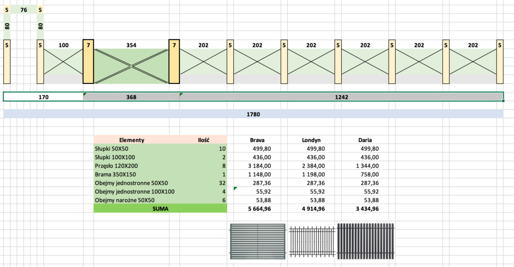

Powiedzcie mi jeszcze, czy ktoś miał do czynienia z ogrodzeniami firmy Polbram? Na pierwszy rzut oka źle nie wyglądają, dają 10 lat gwarancji, ale fachowcem do oceny jakości to nie jestem.
Mam wyliczenia 3 wariantów
Wiśniowski - netto 21000 plus robocizna
Lokalny producent - netto 16000 plus robocizna - łącznie 22000 brutto z robocizną
Polbram z Leroy - ok. 9000 brutto + beton (pręty zbrojeniowe mam).
Zaletą dwóch pierwszych jest to, że w skład ogrodzenia wchodzą różnej szerokości przęsła, a nie gotowe dwu-metrowe gdzie trzeba kombinować. Dodatkowo są to wyliczenia są dla przęseł do ziemi, a w przypadku Polbramu trzeba zastosować albo gotowe podmurówki albo wylać murek łącznie z fundamentem słupków. Ale ponad 10000 piechotą nie chodzi, masa rzeczy w chałupie jeszcze do zrobienia, a choć przekopałem cały ogród to zakopanego skarbu nie znalazłem ;)
Teść chętny do pomocy, brat też deklarował że może pomóc, więc jest szansa że na robieniu płotu reszty wakacji nie spędzę ;)

ja też zamierzam kupić ogrodzenie gotowe w Castoramie. Niektóre modele wyglądają solidnie, ale są wtedy droższe. Zależy mi na prostej konstrukcji i w miarę łatwym wykonaniu. Mój projekt wygląda tak, chciałbym to w końcu sfinalizować, bo już chyba trzeci rok się zabieram :) a stare z roku na rok gorzej wygląda.
Wycenę zrobiłem dla trzech różnych modeli.
Ten ostatni model (Daria) to Polbram (podobnie jak Brava). Oglądałem to, i jedno co mnie zastanawia to fakt, że te "sztachety" są z blachy, nie z profili zamkniętych. Nie wiem czy ma to jakiś negatywny wpływ? Na pewno jest lżejsze i co za tym idzie tańsze.
moim zdaniem jest słabszej jakości. Takie wytłoczki z blachy są mniej sztywne, natomiast fakt - są najtańsze.
W sumie sztywności to wymaga się od bramy, a samo przęsło dzięki temu jest lżejsze.
Patrząc na ceny, największe różnice są na przęsłach - 1000 zł Wiśniowski, 700 zł lokalny producent, 400 zł market, 200 zł blaszane sztachety z marketu, 100 zł panel "siatkowy".
Już przy bramach takich różnic nie ma - wszędzie rama jest podobna, nawet taka siatkowa kosztuje ok. 2000 zł.
Jeśli ma być niedrogo, to nie wiem czy nie byłoby lepiej zamiast najtańszych paneli profilowych zastosować po prostu panele siatkowe, a bramę zrobić porządną.
Znalezione obrazy dla zapytania p�ot panelowy
Koszt takiej siatki to około 100 zł/mb łącznie z robocizną, a jak się zrobi samemu to spokojnie za 80.

Żeby nie było za łatwo podczas pomiaru wyszedł jeszcze jeden "kwiatek", którego wcześniej nie zauważyłem :(
Studzienka z kanalizacji :sciana: Jest zaraz za płotem, akurat na wysokości projektowanego słupka.
Pierwotny plan był taki, że brama garażu 5m, brama wjazdowa 4m, patrząc od ulicy prawe krawędzie współliniowe, z lewej brama wjazdowa przesunięta. Wchodziło idealnie - 4m brama, 6m łącznie z przeciwwagą. No ale plan wziął w pi.... łeb. Przyszedł człowiek na pomiary i wymyśliliśmy, że albo przesuniemy wszystko w lewo, brama wjazdowa będzie centralnie przed garażem, ale będzie węższa (3,5m) albo przesuniemy w prawo, co w tamtej chwili wydało nam się lepszym rozwiązaniem (dojazd do działki jest z prawej strony) i w sumie zdecydowaliśmy się, poszła jakaś zaliczka .Poniżej szkic jak to miało wyglądać (czerwone słupki) i wersji po obmiarach (czerwone słupki)
Wczoraj dostałem "wizualizację" z wymiarami poszczególnych przęseł i nie za bardzo mi się to podoba, wtedy decyzję podjęliśmy w kilka minut, mając jeszcze jedno wrzeszczące a drugie rozrabiające dziecko ;) Wieczorem rozpiąłem siatkę, wbiłem w ziemię dwa drągi w miejscach planowanych słupków, wjechałem na plac przodem, tyłem, ale jakoś średnio to widzę. Zastanawiam się, czy nie zrezygnować z bramy, robiąc ogrodzenie od budynku z wyłączeniem podjazdu. Będzie szeroki wjazd, można spokojnie zostawić jedno auto na podjeździe a drugim wjechać/wyjechać z garażu, goście spokojnie postawią 2 auta, nie ma niebezpieczeństwa, że jak otwierając bramę wjazdową dziecko albo pies wybiegną (reszta jest ogrodzona), a dodatkowo trochę grosza zostanie w kieszeni. Kilka domów w okolicy tak ma, jedni znajomi także i póki co nie narzekają. No ale już dłubanie/odkurzanie przy aucie na podjeździe i otwartym garażu tak średnio, nie zostawię na chwilę otwartego garażu żeby  np. pójść do kibelka etc. I tak się waham,
1. Zostać przy tej wersji.
2. Trochę poszerzyć bramę (zwęzić przęsło pomiędzy bramą a furtką), tylko co to da?
3. Zrezygnować z bramy.
Sąsiad ma podobne rozwiązanie z otwartym podjazdem i często mu niektórzy wykorzystują podjazd do nawracania. IMHO to niebieskie rozwiązanie jest całkiem ok.
a nie da sie zrobic słupka z lewej strony studzienki?  pod bramą pewnie i tak bedzie kostka, więc nie byłaby przeszkodą?
Jak ktoś sobie zawróci, to nie problem. I tak łatwiej będzie zawrócić na bocznej drodze obok. A do tego niebieskiego jestem właśnie średnio przekonany. Choć z racji że dojeżdżać będziemy od lewej strony, to przesunięcie wjazdu w tą stronę jest OK.
Dać, się da. Tyle że wówczas będzie mniej miejsca na otwieranie, a co za tym idzie brama będzie węższa.
