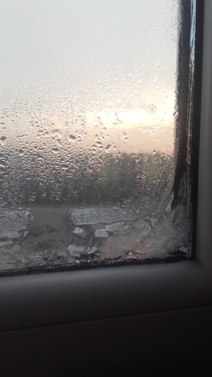

Odkąd dowiedziałem się, że jest coś takiego jak wentylacja mechaniczna to wiedziałem, że muszę mieć to w nowo budowanym domu.
Ze 20 tyś to kosztuje, ale jeśli mam nie mieć zaparowanych szyb w sezonie grzewczym (w bloku tak mamy co rok), duchoty w pokoju z rana to wykładam 2 dychy bez gadania. Nie jest ta instalacja ukończona u mnie jeszcze, ale liczę na to, że tak właśnie będzie.
Co roku w zimie każdy mi mówi, żeby wietrzyć w mieszkaniu to nie będzie parowało. No fajnie, ale wtedy będzie zimno - extra. Do bani.

ja co prawda sezonu grzewczego z reku jeszcze nie mam za sobą, ale jak na razie na pewno odczuwam różnice choćby w sypialni, gdzie rano nie ma właśnie zaduchu- dwie dorosłe osoby i jeszcze małe dziecko w łóżeczku-  przed reku jednak rano był zaduch- mówiąc w prost niemiły zapach, nie ma się co okłamywać. teraz tego nie ma.
Ciekawy jestem sezonu grzewczego (bardziej chodzi o wentylację- para na szybach, niż odzysk ciepła, bo ten działa...)

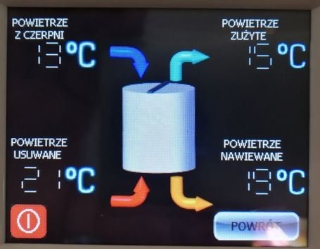

Ja mam reku na wymienniku spiralnym, krzyżowo-przeciwprądowym z radiatorem(jakiś chroniony patent) , do 600m3/h (stary, duży dom), z bypassem, model, który może być stosowany na nieogrzewanym poddaszu i tak jest u mnie.  Całość  zamknęła się w 16 000PLN. Pewnie w nowym domu byłoby taniej (mniejszy reku i mniej roboty) .

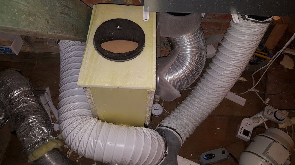

Sam mam reku chińskiej firmy holtop http://www.holtop.com
a filtry o powierzchni  1m^2 sam zrobiłem z płyt XPS i kształtek blaszanych oraz siatki na kurczaki.
Generalnie skrzynia z itrem to koszt jakichś 300 zł wliczając pistolet na piankę i klej do styropianu w piance.

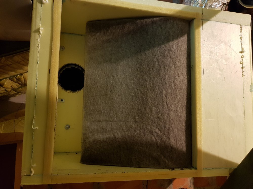

4 godziny temu, maras77 napisał:
Do tego dorobiłbym sobie filtry z płyt XPS.

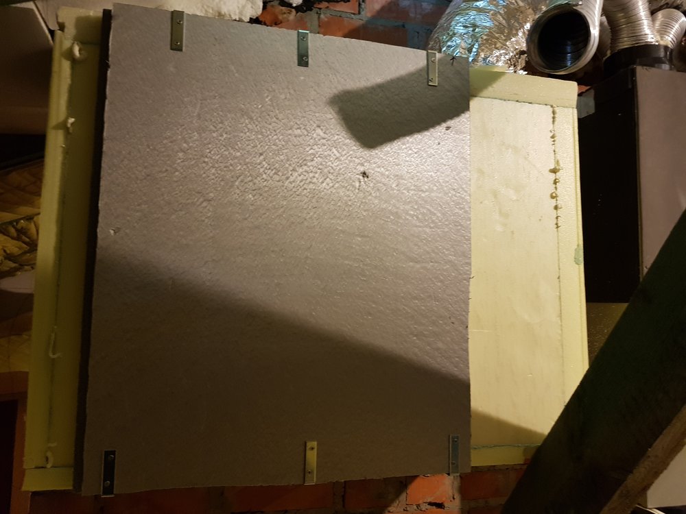

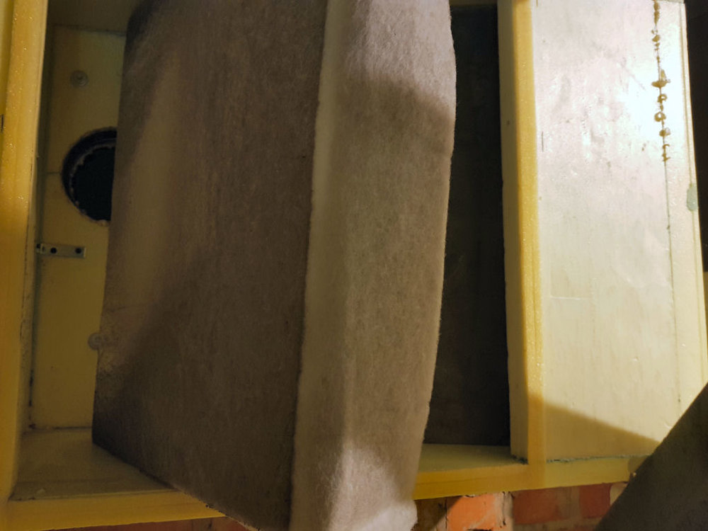

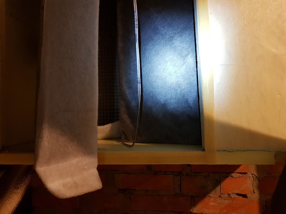

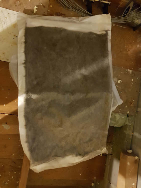

Mogę prosić o fotkę tego filtra?
Mam i na chwilę obecną jestem baaardzo na tak. O zaletach już koledzy pisali -  rano budzisz się w świeżo przewietrzonej sypialni, wilgotność powietrza w domu pod kontrolą, całkiem inna atmosfera w domu. Mojego reku kompletnie nie słychać, chyba że idzie na max, to jak staniesz koło kotłowni to coś cicho szumi. Świetne sterowanie ze smartfona. na razie pierwszy rok i jestem na tak!
22 godziny temu, rwIcIk napisał:
Oczywiście :ok:
Ale zauważam, że przy opalaniu kominkiem z DGP jest raczej sucho w domu.
Też mam kominek z DGP mechanicznym. Może faktycznie od zimą wspomaga cały proces. Cholera wie.
Są dwie warstwy filtracyjne - E4 i F7. Jako podpora dla tkanin jest zielona, gęsta siatka hodowlana z LeroyMerlin - bardzo wdzięczny materiał do formowania kształtów.
Obudowa z płyt XPS klejonymi klejem elewacyjnym do styropianu i wzmacniana gwoździami, długimi śrubami i kątownikami. Na kanty można dać narożniki aluminiowe budowlane do pełni szczęścia.
20171226_173234.jpg.a9ee795474317db73ef39b8a3278f269.jpg20171226_172633.jpg.9aeb75f8d97aeb9049f37e707e5645c9.jpg20171226_172651.jpg.b7d3fe09716070f5b9fd0ff9a9afe120.jpg20171226_172807.jpg.936f5f979fdeeb7cdf61274682c53bb4.jpg20171226_172814.jpg.02ce4620c52f12f8e5398cbd4002a9d2.jpg
Edytowane przez maras77

Wykorzystałeś xps ze względu na właściwości termoizolacyjne?
Lekkosć, sztywność, łatwosc cięcia i klejenia, termoizolacyjnośc.
Bardzo dobry materiał na wszelkie obudowy do wentylacji.
