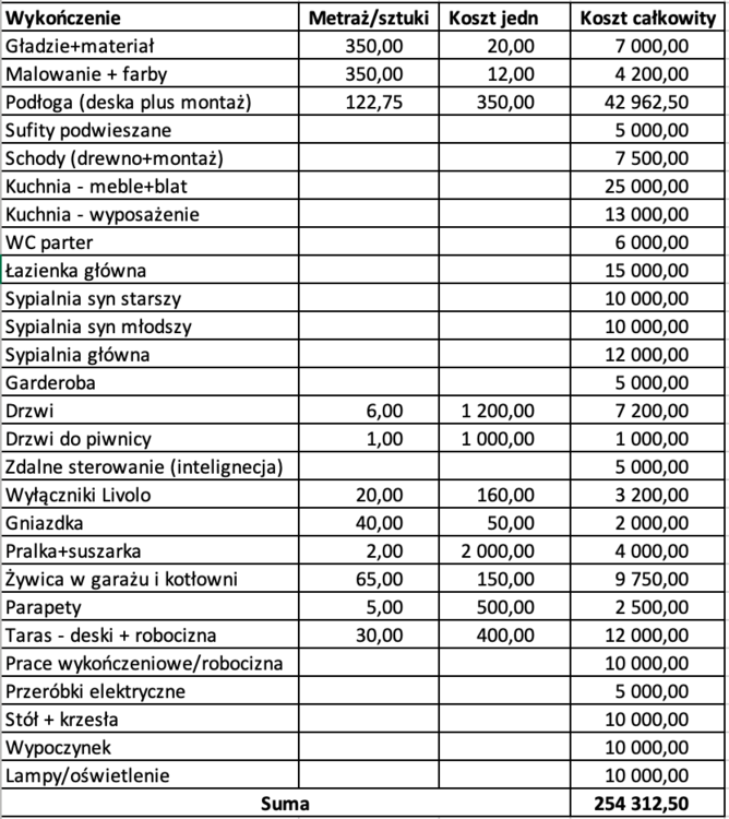

Żeby już było konkretnie, to nowy temat. Rozważam zakup domu, rzuty w załączeniu. Żeby zrobić model tej inwestycji, muszę z grubsza oszacować koszty aranżacji wnętrza do stanu gotowego do zamieszkania. Interesuje mnie wyposażenie w średniej jakości. Nie najtańsze rzeczy, ale też nie górna półka - raczej segment średni. Rzućcie proszę okiem czy wszystko uwzględniłem oraz czy kwoty są realne. Nie mam doświadczenia, więc wiele pozycji wpisałem z palca i liczę na Wasze doświadczenie, zwłaszcza, że kilka osób niedawno skończyło budowę.
a tu kosztorys:
Drzwi wewnętrzne dolicz przynajmniej z tysiaka - za takie średnie z DRE. Łazienki - możesz dać radę za tyle, ale pewnie +5kpln za każdą wyjdzie. Jak główną będziesz chciał fajną i z  projektem to +15kpln ;)  Reszta jest do ogarnięcia w tych pieniądzach, ale nie wypowiem się co do kosztów gładzi itp, a jedyne co do wyposażenia.
czyli drzwi sztuka po 2.200 ?
Łazienka liczyć 20.000 główna i 10.000 WC na dole ?
Znajomi wlasnie sie wprowadzili do segmentu, ktory wykanczali od stanu dewloperskiego.
Calosc wyszla ich ok 280kPLN w Warszawie, wiec IMHO oszacowales calkiem niezle.
To kwota za sama chalupe, nie ruszali poki co jeszcze ogrodka itp.

Mnie 5 sztuk drzwi DRE z wewnętrznymi zawiasami, bezprzylgowe wyszło ok. 6kpln. W moim wątku powinno być coś więcej.
Łazienka z projektem mnie ok 35kpln wyniosła, ale mam dość drogie płytki i nie kupowałem w najtańszym sklepie.
Spojrzałem teraz w faktury za łazienkę w obecnym mieszkaniu. 37 tysięcy, a jest tylko kabina bez wanny. Fakt, że moja żona z projektantką trochę poszalały.
Ale jeśli drzwi Ci wyszły 1200 zł za sztukę, to tyle ile ja szacuję.

Zmiescisz się spokojnie w tym budżecie. Będziesz miał duży wybór.
Co mi się rzuciło w oczy to koszt podłogi, ja za bambusa płaciłem 250zł m2, schody bambusowe (15 stopni) z poręczami stalowymi 16tyś, za gipsy z gruntowaniem 30zł m2, sufity podwieszane 60zł m2,  te parapety to z czego są, że liczysz 500zł szt?, kwota przeróbek elektrycznych też sporo policzone, za tle można położyć elektrykę w połowie domu.
stół z krzesłami 10 tys? no bez jaj :hehe:
meble kuchenne 25 tys? ja wiem ze da sie, ale to nie jest średnia półka, tylko bardzo wysoka
czyli podłoga i schody raczej dobrze policzone.
Gładzie muszę zwiększyć bo ja policzyłem 20, a Ty piszesz, że 30 zł. Sufity i przeróbki elektryczne strzeliłem, zobaczymy jak będzie projekt, jeśli się zdecydujemy na chałupę.
Parapety - jakiś kamień, żona wybrała, nie pamietam jak się nazywa, ale taką wycenę dostałem jak robiliśmy blaty do kuchni i przy okazji żona wpadła na pomysł wymiany parapetów. Na szczęście udało mi się to jakoś rozmasować wtedy ;)
Edit - gładzie po 30 zł to z materiałem już ?
to średnia półka :ok: Kuchnia z wyższej półki to koszt 50-60 tysięcy złotych. Pamietaj, że same blaty to 6-5 tysięcy złotych, ja chcę wyspę co podnosi koszt. Będę się musiał ostro spiąć, żeby w 25 koła się zmieścić.
Stół też normalny, policz 8 krzeseł i duży stół. Może wyjdzie ciut mniej, ale to niestety ten rząd wielkości. Oglądałem to co żona wybrała jakiś czas temu, też byłem zdziwiony.
30zl to sama robota, ale w rozbiciu wygladalo to tak: 20zl gladz + 5zl gruntowanie + 5zl pomalowanie na raz biala farba
a tu kosztorys:
Podłoga, w całej chacie będzie taki wypas? W pokojach na górze spokojnie dasz panele i koszt nawet z montażem wyjdzie 100/m2
Schody są betonowe do obłożenia, czy całość trzeba stawiać? Za porządne schody z balustradą daliśmy 17.
Kuchnia - niewiele większa od naszej, która wyszła 7500 za meble (nie najtańsza ikea, montaż własny), 3300 blat, 1000 zlew + bateria. Do tego jeszcze trzeba doliczyć agd.
10000 za sypialnie syna? Młodemu kupiliśmy meble w Agacie, nie tanie i nie drogie, wyszło 3200, do tego materac, jakiś regał na lego z ikei, dywan, lampa - pięciu tysięcy chyba jeszcze nie osiągnęliśmy.
Zdalne sterowanie? Co wchodzi w skład tego? Mam jakiś włącznik livolo, żarówki i taśmy led MiLight, jakieś gadżety xiaomi i wszystkim mogę sterować, niektórymi rzeczami poprzez domoticz na  Raspberry Pi za 200 zł
50 zł za gniazdko, rozumiem że to z montażem.
5000 przeróbki elektryczne? Cała instalacja w domu kosztowała nas 7 czy 8, więc nie wiem jaką skalę mają te przeróbki
Stół i krzesła - duży stół? ile krzeseł ?
w mieszkaniu się zmieściłem w 2000 za metr, ale nie było schodów, żywicy w garażu, itp. Było to podobnie jak u Ciebie kilka lat temu, ceny teraz poszły w górę.
Te żywice to z robocizną liczysz rozumiem?
a tu kosztorys:
Do farb możesz trochę dołożyć.Kuchnia jeśli będzie taka prosta jak na rzucie to nie powinna tyle kosztować. Łazienek w tej cenie nie zrobisz. Drzwi wewnętrzne "seryjne" zrobisz (dre, porta), podłoga wydaję się mocno zawyżona, ale nie wiadomo jaka to deska, jak jakaś popularna to chyba można sporo zejść.
Schodów za 7tyś nie zrobisz nigdzie.
Podloga - zaden wypas. Dab bieliony to ok 250 za metr, dodalem robocizne i listwy
Schody - beton do oblozenia
Kuchni jestem pewien, nie zrobie taniej.
W sypialniach chlopakow chyba rzeczywiscie przesadzilem.
Sterowanie - system Fibaro z czujnikami, jakas kamera.
Gniazdka i wylaczniki, nie sa tanie, ale obecnie mam i jestem zadowolony.
Przerobki elektr - zalozylem kwote robicizna plus czesci.
Stol duzy, krzesel min 8.
OK, farby zwiększę, podobnie gładzie. Kuchnia będzie przebudowana, chcę usunąć łazienkę na parterze, otworzyć przestrzeń i zrobić gdzie indziej małe WC na dole.
Łazienki - też mi się wydaje, że nie doszacowałem :( Podłoga wydaje się ok, jak pisałem wyżej - średniej jakości deska barlinecka to około 250 zł, nie mówię już o wypasionych podłogach z innych firm. Do tego montaż plus listwy - podejrzewam, że wiele się nie pomyliłem. Schody - jak pisałem, są schody betonowe, trzeba je obłożyć deskami ? Da radę w tej cenie, czy kolejna niedoszacowana pozycja ? :)

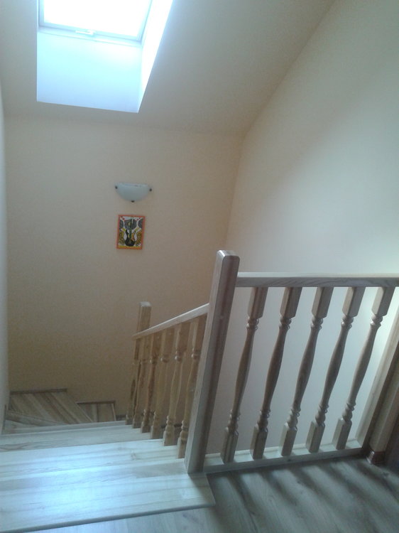

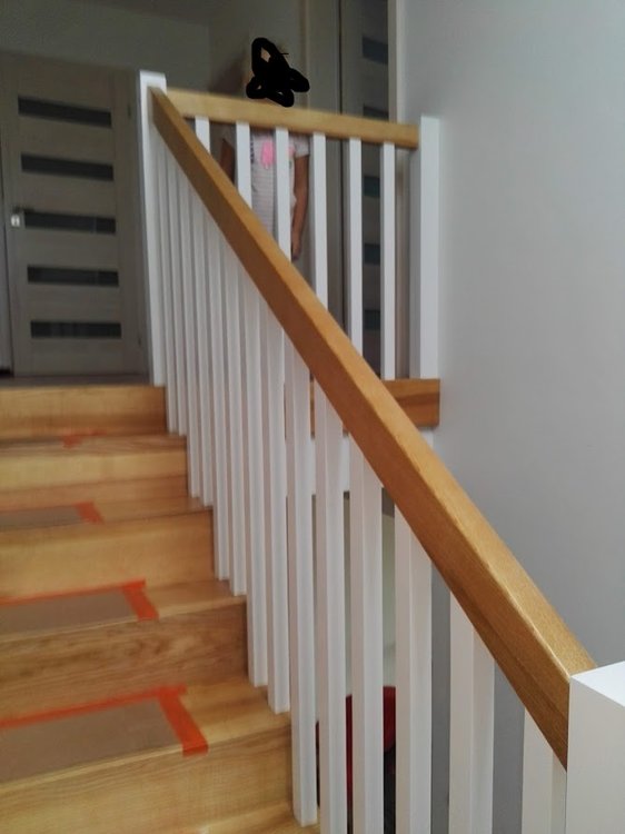

U mnie schody dywanowe, proste z drewnianą barierką, jesion, wyceny 12-25tyś. ja zapłaciłem finalnie 14tyś tylko dlatego, że u tego stolarza robiłem również drzwi drewniane na wymiar wewnętrzne.
ale to schody w sensie cała konstrukcja, czy tak jak w opisywanym przypadku tylko obłożenie drewnem ?
schody na konstrukcji betonowej
U mnie obłożenie schodów betonowych jesionem + barierka wyniosło 6,5 tzł :)
zazdroszczę ;) u mnie w zagłębiu stolarskim nie było komu schodów zrobić. trochę cenę podniosły grube podstopnie (jak stopień)
no to widzę, że w kolejnym punkcie moja wycena jest nierealna :(
no tak, ale ile lat temu ?
patrząc na całościowy budżet to powinno styknąć,. ;)
9 minut temu, rwIcIk napisał:
ile masz ocieplenia na poddaszu? jak z myciem tego okna przy takich schodach?
Bez problemu po drabinie - a pięknie doświetla schody i przedpokoje. :ok:
Wełny jest od 15 do 20 cm - zależy jak się fachowcom ułożyło - skosy inaczej i poziomo inaczej. ;]
Też mam okno nad schodami tylko mam spocznik, ale i tak dostęp jest "sredni" :)
