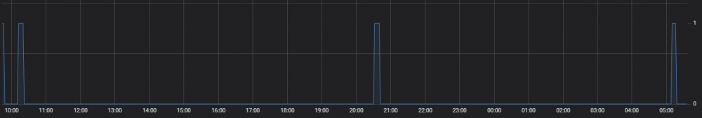

Dnia 26.06.2019 o 14:03, wald0 napisał:
zaś akumulacyjny musi dogrzewać non stop zasobnik, nawet gdy "nikt się akurat nie myje"
Tu jest wykres pracy pompy CW (kocioł na ekogroszek, ale to raczej nie istotne ;) ).
Zasobnik Termet 80 litrów. Temperatura na zasobniku 40 stopni C. Histereza 3 stopnie C. Brak instalacji obiegowej.
Temperatura powietrza w kotłowni teraz pewnie jakieś 27-30 stopni C. Wykres sprzed wczoraj.
