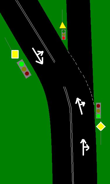

Jak to jest z pierwszenstwem na skrzyzowaniu.

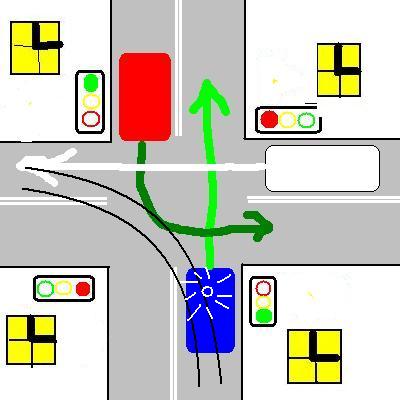

to ja troszke skomplikuje sytuacje. Odwróciłem znaki, i dorysowałem trzecie autko.
Przypominam, że ja jako kierowca niebieskiego, nie mam obowiązku domyślania się jaki kolor się aktualnie świeci na pozostałych sygnalizatorach nie widocznych dla mnie. I tak wygląda teraz sytuacja :
Czyli wg Was, będąc kierowcą niebieskiego ,wjeżdżam za sygnalizator, a następnie zatrzymuje się i czekam aż pojedzie pojazd biały, który ma czerwone światło.
I co teraz Panowie? błędne koło? Stoimy wszyscy oprócz czerwonego do śmierci a przynajmniej do następnej zmiany świateł az biały sobie pojedzie ? hehe.gif
> I tu popełniasz poważny błąd. Ten znak jest konieczny z tego względu
> że niejeden mondraliński nie wjeżdzał by na niby swój pas ruchu
> tylko próbował by zająć dowolny. W takim przypadku nieszczęscie
> gotowe.
I co zmienia ten znak? I tak wjeżdżając na pas masz obowiązek ustąpić pierwszeństwa pojazdom znajdującym się na tym pasie. A co do kielni teraz pytanie - jak długo obowiązuje? Na samym złączeniu (gdzie zazwyczaj jest jeszcze kawałek ciągłej - więc tu nie ma znak sensu do kwadratu, bo nie masz możliwości znaleźć się na kursie kolizyjnym z innym autem) czy jakiś (jaki??) kawałek dalej?
> trzecie autko.

A ja zmieniłem jeszcze niebieskiego w uprzywilejowany tramwaj, który się wykoleił i zamiast w lewo pojedzie prosto. Kto ma teraz pierwszeństwo?

ja pytam poważnie. Sytuacja przedstawiona przezemnie jest równie możliwa jak ta którą przedstawił autor wątka.
Ale w mojej sytuacji, atrykuły i paragrafy którymi rzucali koledzy + ich interpretachje... chyba tylko totalnie zakorkują skrzyżowanie.

Ale tylko wtedy, gdy przyjmiemy, że zielone światło może być nie na wprost skrzyżowania. W sumie nigdzie nie jest napisane, że zielone światło daje drogę na wprost, tylko, że pozwala na przejechanie sygnalizatora.
Dlatego traktuję to jako żart-prowokację.
Bo jeśli przyjmiemy, że np wszyscy na raz mają zielone albo inne kombinacje, to będzie trzeba w domu zostać albo przesiąść się w autobus.
Ale pytanie, czy tramwaj, który się wykoleił ma pierwszeństwo, nadal jest aktualne wink.gif
Ale chodzi mi o to że jeśli przyjmiemy, że syngalizacja świetlna pozwala tylko wjechać za sygnalizator, a dalej o pierwszeństwie decydują znaki, to na przedstawionym skrzyżowaniu ruch się zablokuje.
I prowokacja jest do tych którzy twierdzą że znaki mają tutaj znaczenie. Ciekaw jestem jakimi tutaj rzucą paragrafami.
Co do tramwaju, to nawet jesli był uprzywilejowany, a pojechał prosto bo się wykoleił, a sygnalizował zamiar skrętu w lewo, to dojdzie do wypadku z jego winy smile.gif Tzn tak mi sie zdaje hehe.gif
> autobus.
> jest aktualne
Trochę pogrzebałem i wszędzie znajdą się zwolennicy jednej jak i drugiej teorii..
Dla tych, co są zwolennikiem zasad ogólnych też się zablokuje - bo zasada prawej ręki nakazuje puścić białego (który nie może wjechać).
A jeżeli zrezygnujemy i ze znaków i z zasad ogólnych to biały z niebieskim się spotkają (bo światełka mają identyczne).
Tak czy inaczej - w tej sytacji IMO prawny pat, na zdrowy rozum - biały się nie liczy i wracamy do początku wątku rozpatrując niebieski czy czerwony wink.gif
> 3. Sygnały świetlne mają pierwszeństwo przed znakami drogowymi
> regulującymi pierwszeństwo przejazdu.
A gdzie jest napisane że sygnały świetlne OKREŚLAJĄ pierwszeństwo przejazdu?
nie nie nie. Zwolennnicy tych jak to nazwales zasad ogolnych, uważają że zielone uprawnie nie tylko do wjazdu za sygnalizator ale tez i przejechanie skrzyzowania na wprost z pierwszenstwem.
czyli - mam zielone - to jade, chyba ze skrecam (Czerwony) w lewo, to musze ustąpić.
I w tutaj nic sie nie zablokuje.

W kwestii pierwszeństwa po łuku niestety nie ma jednoznaczności. Można płynnie przejść od pierwszeństwa łamanego (jak w miastach), gdzie główna skręca pod kątem prostym, poprzez coraz łagodniejsze łuki aż do sytuacji gdzie główna idzie prosto a podporządkowana jest z prawej.
Nobla dla tego kto wskaże w którym momencie główna jest jeszcze w lewo a w którym na wprost.
Dodaj do tego światła z tematu i dojdziesz do sytuacji gdzie wyjeżdżający z prawej ma zielone światło równocześnie z tym na głównej.
Nie powinno być tak że na głównej i podporządkowanej jest jednocześnie zielone światło. Nie zapominaj że główna, pomimo że skręca, może być traktowana jako "na wprost".
Trzeba tutaj oznaczyć przebieg drogi na wprost.
> głównej.
Tak jak to jest na skrzyżowaniu z wątku.
Tak samo jak droga, która jest fizycznie na wprost, może być traktowana jako "w prawo" lub "w lewo".
Tutaj taki przykład do rozpatrzenia:
Czy w takiej sytuacji wszystko jest ok i wiadome dla kierowcy? IMO tak. Gdyby nie byłó świateł dalej wiadomo jak przebiega główna i gdzie jest "prosto". Jeżeli natomiast światło zielone byłoby dla tych z doły i dla tych z góry z podporządkowanej, to byliby traktowani równorzędnie (czyli wg przepisów ogólnych).

Dokładnie o coś takiego mi chodziło. Co będzie, gdy zabraknie poziomych strzałek, ale za to będą linie krawędziowe, i przerywana linia przy osi jezdni? Wg mnie nadal będzie wiadomo że główna skręca i że zielone światło na dole implikuje zielone na górze ale na głównej. Do czasu.
Teraz główną skręć bardziej w lewo - wszystko się chrzani - zielone światło powinno być na podporządkowanej i na głównej na dole. W przeciwnym przypadku ten na głównej z lewej myśli że może bezkolizyjnie skręcić w lewo.
Wniosek?
Od kąta skrętu głównej zależy interpretacja sensu świateł - a tak nie powinno być; kąt każdy sobie może interpretować inaczej.
Wniosek jedynie słuszny: nie ma prawa być sytuacji, gdzie na głównej i podporządkowanej jest jednocześnie zielone światło - bo prowadzi to do niejednoznaczności i to wynikającej nie tylko z braku zdania w KD o którym pisaliśmy.
Jest tylko jeszcze jedno ale:
jeżeli droga główna "skręca", czyli przebieg dorgi głównej jest np. (prawnym) skręceniem w lewo/prawo, to powinno to być oznaczone znakiem z przebiegiem drogi głównej. W innych przypadkach pierwszeństwo traktuje się jako "prosto". I teraz właśnie jest szkopuł, czy my zawsze wiemy jak to "prosto" wygląda? W sytuacji jak na rysunku, gdyby nie było świateł i strzałek można mieć wątpliwości. Mogłoby nawet nie być linii przerywanych, ale czy wtedy skrzyżowanie byłoby właściwie oznaczone (wedle przepisów)? Nie mogę znaleźć wytycznych oznakowania skrzyżowań.
To oddzielenie liniami przerywanymi może oznaczać przebieg drogi z pierwszeństwem (określonym tylko przez znaki). Czy jest to prawnie wiążące, tego nie jestem już pewien. Uważam, że nie powinno to mieć znaczenia przy światłach.

W takim przypadku na takim skrzyżowaniu klik dochodzi do paranoi.
Ci z dołu: Wjeżdżać czy nie wjeżdżać? Policjant mówi tak, ale światła dalej są ważne i mówią nie. No, ok. Policjant ważniejszy to wjeżdżamy.
Ci z góry: wjeżdżamy bo policjant pozwala, a światła o tego nam mówią, że mamy bezkolizyjny ruch w lewo.
Wypadki gotowe.
> Zgadza się - pisałem już o tym. Ten na głównej olał czerwone światło,
> a ten na zielonym olał pierwszeństwo. Sytuacja jak najbardziej
> kuriozalna, ale wg KD tak właśnie by było. Dodaj do tego wariant
> gdy ten na głównej wjeżdża jeszcze na zielonym świetle i coś go
> zatrzymało - już nie będzie winnym.
Wtedy ma pierwszeństwo bo opuszcza skrzyżowanie. Jeżeli coś go zatrzymał go przejeżdżający pojazd uprzywilejowany, to także innych. Jeżeli zaraz po tym opuszcza skrzyżowanie to ma pierwszeństwo. Jeżeli sobie dalej stoi i nagle rusza to włącza się do ruchu.
