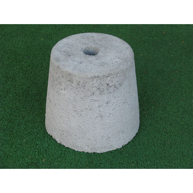

Początkowo rozważałem fundament betonowy tego typu
Ale zacząłem zastanawiać się nad jakimiś kotwami (lampa ma wysokość około 30 cm i średnicę 15 cm więc jest stosunkowo mała) w ten deseń
Co będzie lepszym rozwiązaniem? Dodam tylko, że podjazd jest dość mocno nachylony.

U siebie miałem betonowe. Sprawdzały się doskonale.

Mam zainstalowane podobne wymiarami latarnie na bloczkach betonowych od kilku lat. Nawet dzieciom nie udało się ich zniszczyć :) .

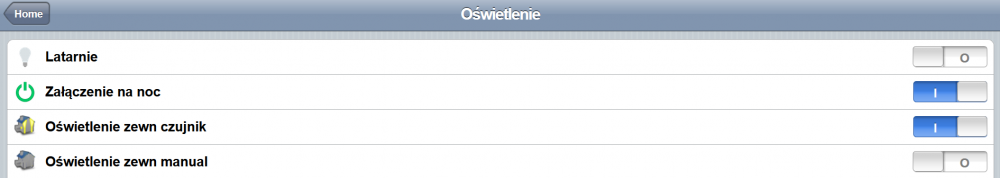

Ale jedno nie wyklucza drugiego :)
U mnie wyjściem steruje przekaźnik, a wysterowaniem system. Zwykle odpala się automatycznie po zmierzchu a gaśnie o 2 godz, ale można też ręcznie wymusić włączenie czy wyłączenie.
Z ręcznym sterowaniem jest tak, z tego co widzę u sąsiadów, że albo pali się noc i pół dnia albo całą noc jest ciemno :).
ok, cenna wskazówka :-)
nie wiedziałem, że jest tam również opcja manualna 👍
Bloczek betonowy fundamentowy, tylko trzeba dziurwę przewiercić na kabel.

Taki bloczek wkopujecie na płasko czy na sztorc ?
Ja dałem na płasko, taki bloczek swoje waży i daje radę. Jakbyś chciał go dać na sztorc to mogłaby być zbyt mała powierzchnia do przykręcenia lampy.
Czyli jeden bloczek na jedną lampę na płasko?
Tak mam u siebie i trzyma się już kilka lat.

Orajt, tak to wygląda finalnie
najważniejsze - żona zadowolona ;]
pilocik z pierwszego postu udało się zamontować i spełnia swoją rolę tak jak tego od niego oczekiwałem :ok:
zamontowane na tych stożkowych fundamentach betonowych, lampki nawet nie drgną.
