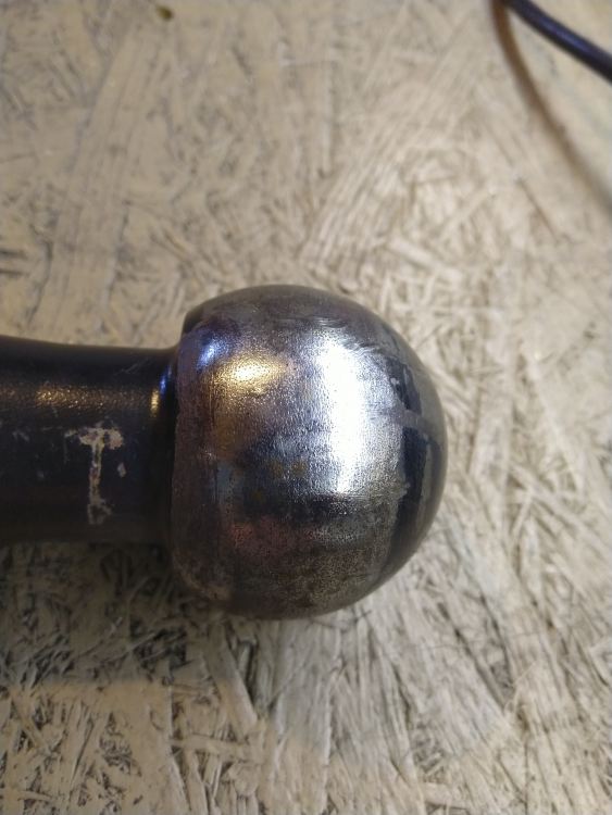

2 godziny temu, gondoljerzy napisał:
Czy kulowe zakończenie haka nie zużywa się dużo szybciej?
Musi zużywać się szybciej, bo towarzyszy temu spore tarcie. Ale w praktyce, to kto mierzy okresowo średnicę kuli haka? :bzik:
Edytowane przez swienty
Przyznam, że dotąd nie miałem pojęcia o istnieniu stabilizatorów do przyczep. Działanie jest proste, ściskamy kule haka i tarcie robi swoją robotę. Z oczywistych względów, ma to pracować na sucho, be smaru. Ciśnie się pytanie do użytkowników tego typu stabilizatorów:  Czy kulowe zakończenie haka nie zużywa się dużo szybciej?
Hak zakładałem sam, nowy i tak wygląda kula po około 6.000km ze stabilizatorem (pierwsze od tyłu, drugie z boku). Współpracowała z zaczepem używanym, w dobrym stanie. Kula ma obecnie 49,8mm w najgrubszym miejscu i 49,6 w najbardziej zużytym, czyli po bokach. Jak ktoś jeździ dużo to może i kiedyś będzie musiał kule wymienić. Biorąc pod uwagę bezpieczeństwo to nie ma o czym dyskutować
Znalezione w internecie:
Hak holowniczy musi spełniać wymogi dyrektywy unijnej 94/20 EG oraz normy DIN 74058. Średnica kuli musi mieć od 49,61 do 50 mm, a średnica ramienia pod kulą nie może być mniejsza niż 27 mm i większa niż 29 mm. Minimalna odległość pomiędzy środkiem kuli holowniczej a zderzakiem powinna wynosić 60 mm .
