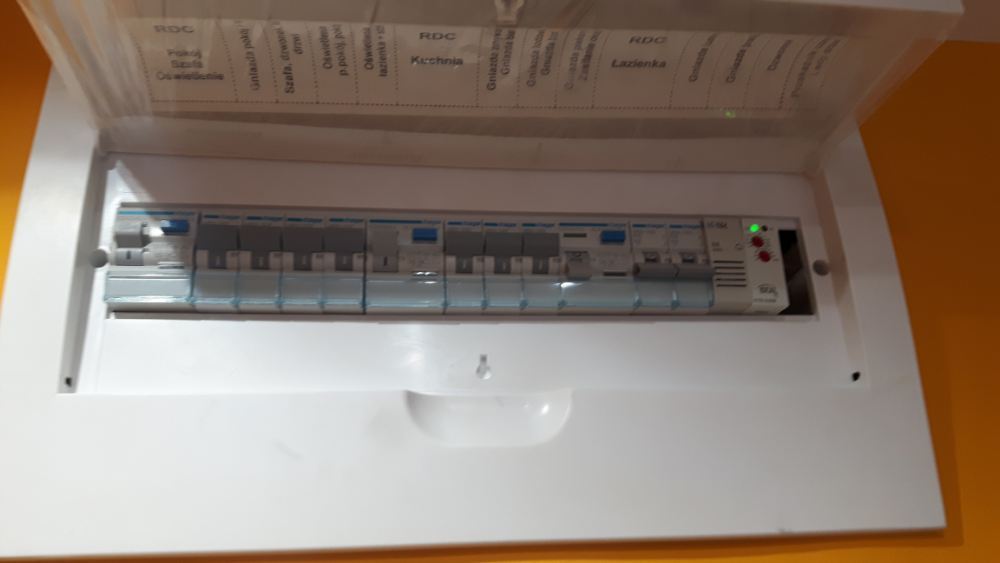

Witam żona odpaliła pranie podczas gdy pralka zaczęła podgrzewać wodę w przedpokoju zaczął snuć się zapach spalenizny.
Otworzyłem skrzynkę z bezpiecznikami a tam dość ciepły bezpiecznik właśnie od gniazdek w łazience a co za tym idzie to i zapach intensywny z skrzynki. Teraz gdy pralka już nie podgrzewa a dalej pierze czuć na dotyk że włącznik się wychładza.
Nie znam się więc podpytam czy to coś z grzałką czy owy bezpiecznik się sypie?

Odłącz zasilanie i sprawdź wszystkie połączenia. Któryś przewód się zapewne poluzował.

Wszystko działało bez problemu a tak to wygląda po zdjęciu czyli chyba wymiana.
Mógł tak sam z siebie paść,czy szukać gdzieś indziej?

Skoro juz śmierdziało, to bezpiecznik moze byc nadtopiony. Moze wystarczy czyszczenie styków i dobre dokręcenie, ale niekoniecznie, moze trzeba bedzie wymienić bezpiecznik. Róznicówka przegrzana moze nie chcieć działac, masz przycisk TEST do weryfikacji roznicówki.  To jest o tyle wazne, ze jak roznicówka nie zadziała w razie przebicia to moze porazic kogos prąd.
Wygląda, ze pierwszy od lewej to zabezpieczenie głowne. Do wyłacznika przedlicznikowego nie dostaniesz sie bez zerwania plomb, czego nie radze robic bez wiedzy i zgody dostawcy energii bo moze to zostac potraktowane jako nielegalny pobór.

Mogł paść z powodu słabego dokręcenia przewodów. Wtedy na styku bezpiecznik-przewód tworzy sie zwiększona rezystancja, co przy duzym obciążeniu powoduje wydzielanie sie zwiększonej ilości ciepła według wzoru W= I^2*R*t, to powoduje pogorszenie sie styku i problem narasta az zacznie sie topić i palić.
Wymieniłbym i po temacie.

Przycisk test działa. Ale jak widać coś się przypaliło będzie trzeba wymienić to chyba najlepiej do spółdzielni dzwonić oni mają dostęp do skrzynki na korytarzu...

Ja bym odciął prąd wyłacznikiem głownym, pierwszym z lewej, sprawdził czy nie ma napiecia na tym do wymiany i wymieniał.
Grzałka pomogła, dając duże obciążenie bo musi miec duzą moc zeby w miare szybko podgrzać wodę, ale gdyby były przewody dobrze dokręcone to nic by sie nie stało, chyba ze to usterka wewnatrz wyłącznika.
Wyłacznik ma zatrzask do mocowania na szynie, obejrzyj nowy i bedziesz wiedział jak zdjąc stary.
Jeżeli jednak nie czujesz sie w tym pewnie, to lepiej zleć to fachowcowi.

Ej to nie jest zwykły bezpiecznik tylko wyłącznik różnicowo-prądowy z zabezpieczeniem nadprądowym.
Sprawdź czy tam któryś kabel nie jest luźny i zagrzał styki.  I wyłącz najpierw zasilanie bo cię może nawet zabić!!!!

Koniecznie wymień ten uszkodzony bezpiecznik - to są grosiny (ok. 10 PLN)
I przy okazji podokręcaj mocno wszystkie połączenia.

Przyczyną były słabo dokręcone połączenia.

Obecnie jestem w pracy na 2zm,po 15 był elektryk wymontował uszkodzony bezpiecznik i tymczasowo podpiął pod kuchnie.Kazał kupić bo oni nie mają.
W pracy elektryk przynosił coś takiego i powiedział że fachowiec będzie wiedział jak to podłączyć....
Zagra to bo jak nie to jutro do południa kupię,żeby przed gościem nie świecić oczami jak przyjdzie. W skrzynce mam inne ale czy takie jeszcze występują...

Jak dla mnie drugi wyłącznik różnicowo prądowy też już jest do wymiany. Jak masz możliwość to kup rożnicówki z członem nadmiarowym bo to co chcesz obecnie zamontować może się nie zmieścić.

Powinien zmieścić się, bo ma jeszcze kilka zaślepek do wyłamania w skrzynce
