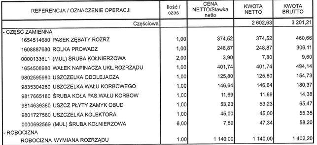

( bo chyba Ty mowiles ze masz) prosba o Twoje wyszczegolnienie czesci na priv
Wysłałem Ci wycenę wymiany słupka z wyszczególnieniem części.
totalnie bym sie tym nie sugerowal i podpieral ;)
Daje ogólny pogląd tego co powinno trafić jako nowy element przy wymianie słupka. Pewnie część elementów nie zostanie wymieniona.  :)  A może też zostać wymieniony jakiś inny element, który uległ uszkodzeniu/zużyciu. Tylko tyle i aż tyle. :)
