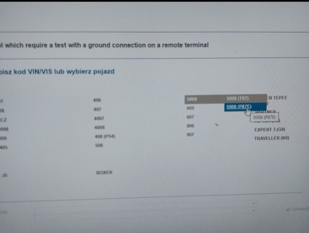

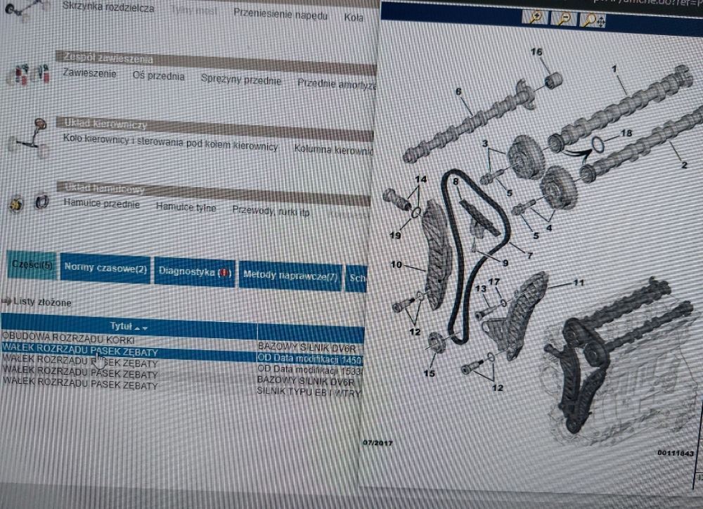

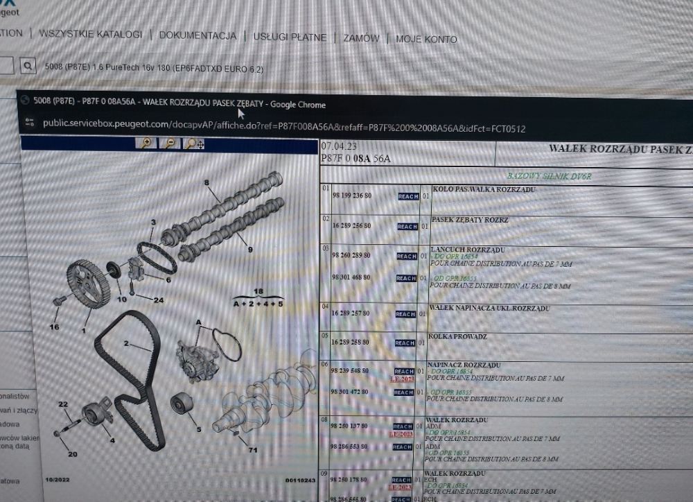

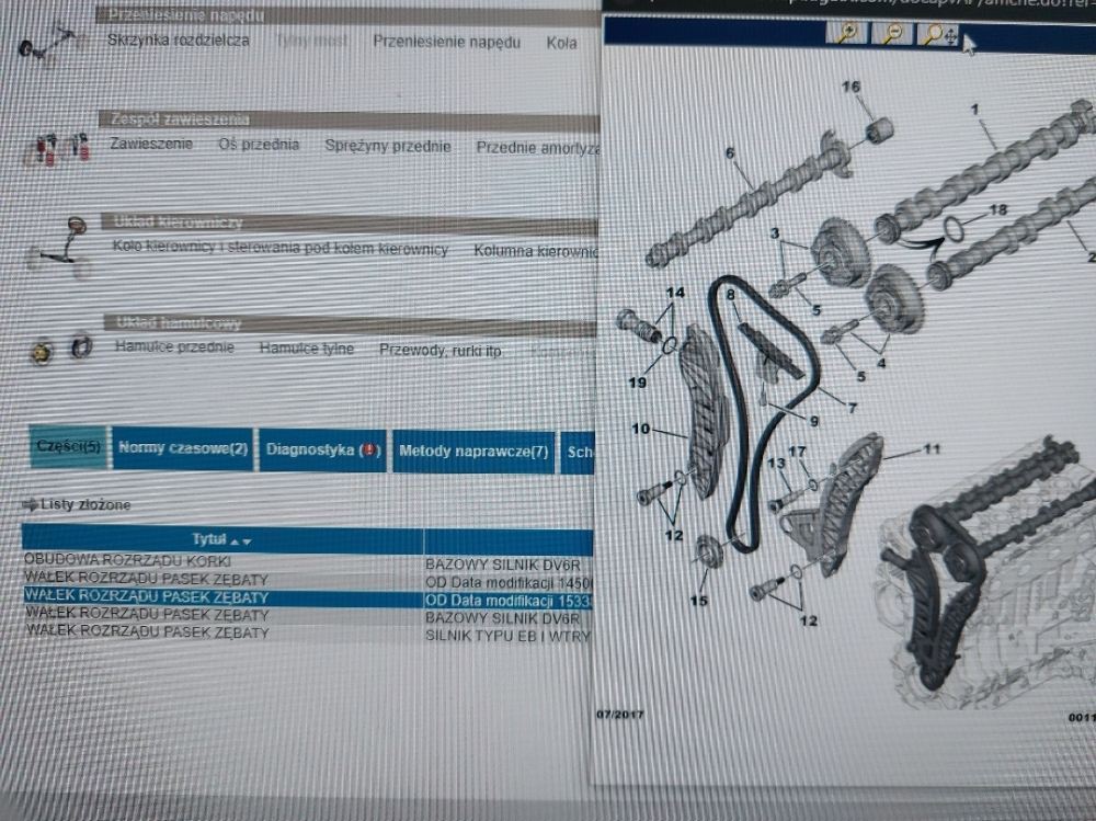

ochkarol Napisano 2 Kwietnia Udostępnij Napisano 2 Kwietnia (edytowane) 3 godziny temu, 4thelement napisał(a): Serio? Serio. 9826028980 to łańcuszek spinający wałki rozrządu w 1.5 BlueHDI a nie łańcuch rozrządu z 1.6 Puretech. Przypomnę, że wątek jest o Puretech a nie BlueHDI. Edytowane 2 Kwietnia przez ochkarol Cytuj Odnośnik do komentarza Udostępnij na innych stronach More sharing options...
Maciej__ Napisano 2 Kwietnia Udostępnij Napisano 2 Kwietnia (edytowane) 12 minut temu, ochkarol napisał(a): Serio. 9826028980 to łańcuszek spinający wałki rozrządu w 1.5 BlueHDI a nie łańcuch rozrządu z 1.6 Puretech. Przypomnę, że wątek jest o Puretech a nie BlueHDI. A DV to oznaczenie dla silnikow diesla. To na tej fotce, to jest schemat 1.5 hdi... Tutaj dokladnie to samo na przykladzie Corsy: https://czesci.poradyopel.pl/20245-lancuch-rozrzadu-15l-9826028980-corsa-f.html Edytowane 2 Kwietnia przez Maciej__ Cytuj Odnośnik do komentarza Udostępnij na innych stronach More sharing options...
4thelement Napisano 2 Kwietnia Udostępnij Napisano 2 Kwietnia (edytowane) 3 godziny temu, ochkarol napisał(a): Serio. 9826028980 to łańcuszek spinający wałki rozrządu w 1.5 BlueHDI a nie łańcuch rozrządu z 1.6 Puretech. Przypomnę, że wątek jest o Puretech a nie BlueHDI. Powyżej masz zdjęcie z Service Boxa dla silnika 1.6 Puretech, zainwestuj w licencję, sprawdź i spróbuj merytorycznie podważyć to co wstawiłem Albo inaczej, podaj nr oryginalnego łańcucha rozrządu dla 1.6 Puretech Edytowane 2 Kwietnia przez 4thelement Cytuj Odnośnik do komentarza Udostępnij na innych stronach More sharing options...
4thelement Napisano 2 Kwietnia Udostępnij Napisano 2 Kwietnia 3 godziny temu, Maciej__ napisał(a): To na tej fotce, to jest schemat 1.5 hdi... Niestety, na tej fotce jest schemat pierwszego 1.6 Puretech, później wyszła druga wersja o normie emisji 6.3,tez mogę jutro wrzucić tyle że on jest zupełnie na pasku a nie na łańcuchu Natomiast poczekajmy na kolegę aż wstawi nr oryginału łańcuszka spinajacego wałki w 1. 6 Puretech. Cytuj Odnośnik do komentarza Udostępnij na innych stronach More sharing options...
Maciej__ Napisano 2 Kwietnia Udostępnij Napisano 2 Kwietnia 19 minut temu, 4thelement napisał(a): Niestety, na tej fotce jest schemat pierwszego 1.6 Puretech, później wyszła druga wersja o normie emisji 6.3,tez mogę jutro wrzucić tyle że on jest zupełnie na pasku a nie na łańcuchu Natomiast poczekajmy na kolegę aż wstawi nr oryginału łańcuszka spinajacego wałki w 1. 6 Puretech. Wątek jest o Puretech 180, czyli późniejszym... Więc o którym w końcu piszesz w kwestii tego łańcuszka 8mm? Tym pierwszym gównianym, czy niby już poprawionym? BTW. Czemu na tym Twoim schemacie oznaczenie silnika jest DV? 1 Cytuj Odnośnik do komentarza Udostępnij na innych stronach More sharing options...
Piotrus Napisano 2 Kwietnia Udostępnij Napisano 2 Kwietnia 18 minut temu, 4thelement napisał(a): Powyżej masz zdjęcie z Service Boxa dla silnika 1.6 Puretech, zainwestuj w licencję, sprawdź i spróbuj merytorycznie podważyć to co wstawiłem Albo inaczej, podaj nr oryginalnego łańcucha rozrządu dla 1.6 Puretech Wg Tecdoca łańcuch rozrządu do 1.6thp ma długość 138 ogniw. Nie ma opcji żeby łańcuch który wytypowałeś wystarczył do napędu rozrządu z wału korbowego w 1.6 https://allegro.pl/oferta/lancuch-walka-rozrzadu-citroen-peugeot-1-5-e-hdi-oryginal-14464545680 Nr prawidłowy to np 98 228 270 80 Cytuj Odnośnik do komentarza Udostępnij na innych stronach More sharing options...
4thelement Napisano 2 Kwietnia Udostępnij Napisano 2 Kwietnia 10 minut temu, Maciej__ napisał(a): Wątek jest o Puretech 180, czyli późniejszym... Więc o którym w końcu piszesz w kwestii tego łańcuszka 8mm? Tym pierwszym gównianym, czy niby już poprawionym? BTW. Czemu na tym Twoim schemacie oznaczenie silnika jest DV? Wrzucę jutro dokładnie oznaczenie silnika z którego wrzucony jest schemat Cytuj Odnośnik do komentarza Udostępnij na innych stronach More sharing options...
kaczorek79 Napisano 2 Kwietnia Udostępnij Napisano 2 Kwietnia 7 godzin temu, 4thelement napisał(a): Serio? To jest wykaz części rozrządu silnika 1.5 Blue HDI. Przestań konfabulować, bo 1.6 Puretech (dawniej oznaczony, jako THP) nawet w najnowszym wydaniu 2024 jest na długim łańcuchu bez paska rozrządu. To niezmieniony od ponad dekady silnik BMW i żadne kity Stelantisa go nie odczarują. 1 Cytuj Odnośnik do komentarza Udostępnij na innych stronach More sharing options...
4thelement Napisano 2 Kwietnia Udostępnij Napisano 2 Kwietnia 1 minutę temu, Piotrus napisał(a): Nie ma opcji żeby łańcuch który wytypowałeś wystarczył do napędu rozrządu z wału korbowego w 1.6 A od kiedy on wał korbowy spina? Pozatym, tech doc myli się tak często jak wyszukiwarka allegro wg modelu samochodu . Do dobierania części używa się tylko programów serwisowych - też czasem się mylą ale to wyjątek Cytuj Odnośnik do komentarza Udostępnij na innych stronach More sharing options...
4thelement Napisano 2 Kwietnia Udostępnij Napisano 2 Kwietnia Teraz, kaczorek79 napisał(a): To jest wykaz części rozrządu silnika 1.5 Blue HDI. Przestań konfabulować, bo 1.6 Puretech (dawniej oznaczony, jako THP) nawet w najnowszym wydaniu 2024 jest na długim łańcuchu bez paska rozrządu. To niezmieniony od ponad dekady silnik BMW i żadne kity Stelantisa go nie odczarują. Rozumiem że pomyliłem się wrzucając dane do service Boxa? Dane dotyczą pierwszej generacji 1. 6 pure dla samochodu 5008 2giej generacji. Dokładnie tak jak wspomniałem, silnika o normie opisanej w SB jako 6.2. Odpal Boxa i pokaż jak to wg ciebie wygląda Cytuj Odnośnik do komentarza Udostępnij na innych stronach More sharing options...
Piotrus Napisano 2 Kwietnia Udostępnij Napisano 2 Kwietnia Teraz, 4thelement napisał(a): A od kiedy on wał korbowy spina? W 1.6 thp od zawsze? 1 minutę temu, 4thelement napisał(a): Pozatym, tech doc myli się tak często jak wyszukiwarka allegro wg modelu samochodu . Do dobierania części używa się tylko programów serwisowych - też czasem się mylą ale to wyjątek Akurat allegro jest na tecdocu więc tutaj masz rację. Co do reszty wypowiedzi to jeśli miałbyś rację to żaden duży dystrybutor nie miałby szans na przetrwanie bo 99% rynku niezależnego korzysta z ich rozwiązań. A jak jest to już każdy może sobie sam sprawdzić choćby wchodząc na stronę IC czy Elit. 1 Cytuj Odnośnik do komentarza Udostępnij na innych stronach More sharing options...
kaczorek79 Napisano 2 Kwietnia Udostępnij Napisano 2 Kwietnia 8 minut temu, 4thelement napisał(a): Rozumiem że pomyliłem się wrzucając dane do service Boxa? Dane dotyczą pierwszej generacji 1. 6 pure dla samochodu 5008 2giej generacji. Dokładnie tak jak wspomniałem, silnika o normie opisanej w SB jako 6.2. Odpal Boxa i pokaż jak to wg ciebie wygląda Proszę. I druga fotka z łańcuchem. To jest manual serwis z P5008 z silnikiem 1.6 Puretech 180 KM (moc nieistotna) o oznaczeniu EP6 montowanym po 2020r. Tu nie ma żadnego paska. 1 Cytuj Odnośnik do komentarza Udostępnij na innych stronach More sharing options...
4thelement Napisano 2 Kwietnia Udostępnij Napisano 2 Kwietnia 6 minut temu, kaczorek79 napisał(a): Proszę. I druga fotka z łańcuchem. To jest manual serwis z P5008 z silnikiem 1.6 Puretech 180 KM (moc nieistotna) o oznaczeniu EP6 montowanym po 2020r. Tu nie ma żadnego paska. Wrzuć wersję wcześniejszą, z łańcuchem i paskiem bo to co wstawiłeś to norma 6.3 a nie o tej piszemy Cytuj Odnośnik do komentarza Udostępnij na innych stronach More sharing options...
