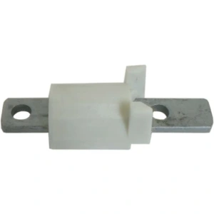

volf6 Napisano 18 Maja Udostępnij Napisano 18 Maja Może ogranicznik skrętu za dużo skręcony, znaczy auto ma ustawiony zbyt duży kąt skrętu? Tak czy owak jak nie będziesz palił gumy to powinno jeszcze trochę tysięcy km zrobić 21 godzin temu, Josyp napisał(a): Przegub świeżo wymieniłem Pytanie co tam zamontowałeś, bo jak jakiś tani szajs to może być różnie... Cytuj Odnośnik do komentarza Udostępnij na innych stronach More sharing options...

swienty Napisano 18 Maja Udostępnij Napisano 18 Maja 1 godzinę temu, volf6 napisał(a): Może ogranicznik skrętu za dużo skręcony, znaczy auto ma ustawiony zbyt duży kąt skrętu? Ogranicznik skrętu? 1 minutę temu, misiu napisał(a): Tez tak mi się wydaje. I dlatego przegub tłucze przy na maksa skręconych kołach w lewo. @Josyp sprawdź jak wygląda maglownica przy kołach ustawionych do jazdy na wprost. Czy z jednej strony nie jest mocniej wysunięta. To wszystko wyjaśni, przegub prasuje w większym kącie niż powinien i dlatego hałasuje @Josyp ustaw kolo do jazdy na wprost, sprawdź o ile obrócisz kierownice w prawo do maksymalnego położenia. Później znowu, kola na wprost i to samo w lewo. 1 Cytuj Odnośnik do komentarza Udostępnij na innych stronach More sharing options...
volf6 Napisano 18 Maja Udostępnij Napisano 18 Maja 2 minuty temu, swienty napisał(a): Ogranicznik skrętu? W Tigrze moze i tego nie ma ale w wielu autach istnieją takie cuda Cytuj Odnośnik do komentarza Udostępnij na innych stronach More sharing options...
DamianB Napisano 18 Maja Udostępnij Napisano 18 Maja 4 godziny temu, volf6 napisał(a): W Tigrze moze i tego nie ma ale w wielu autach istnieją takie cuda W Volvo nawet w różnych rozmiarach w zależności od szerokości opon... Cytuj Odnośnik do komentarza Udostępnij na innych stronach More sharing options...
